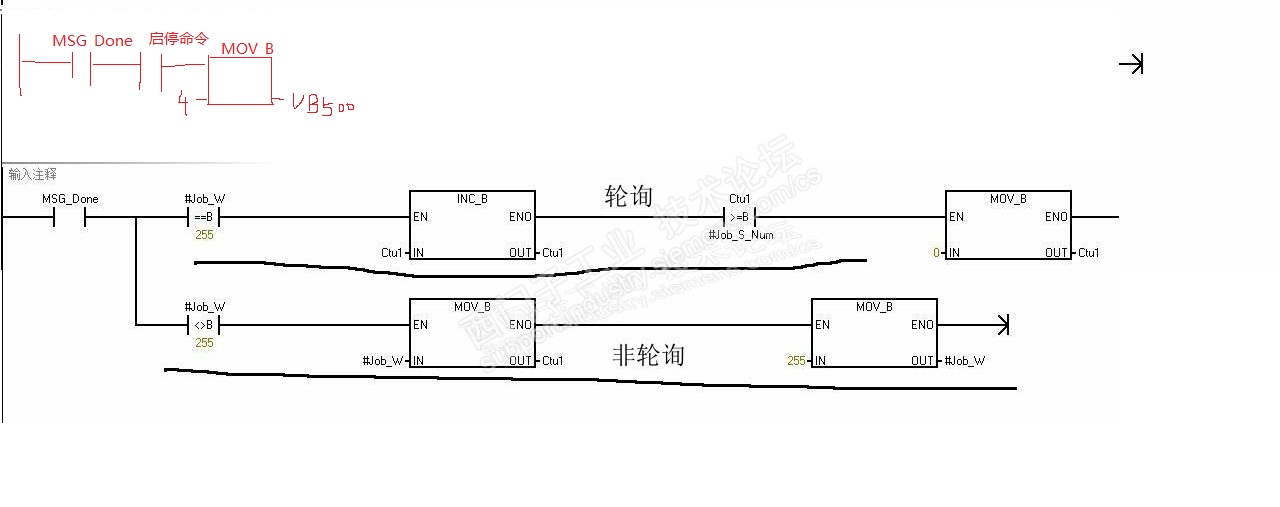

@--意孤行 ,你好,这个程序没看明白,请教一下,如果需要写入变频器等的启停命令,是不是需要几个条件,第一就是需要在数据块中实现定义好,
例如VB1024 2
       VB1025 1
       VD1026 40005(地址对应变频器的启停命令)
       VW1030 1
然后在程序中加上
如果这样的话,加入轮训读到1号站时,这是需要写,那么写完后,轮训又从1号站开始轮训,等于2号和3号少轮训一次,不知道理解的对不对,谢谢
