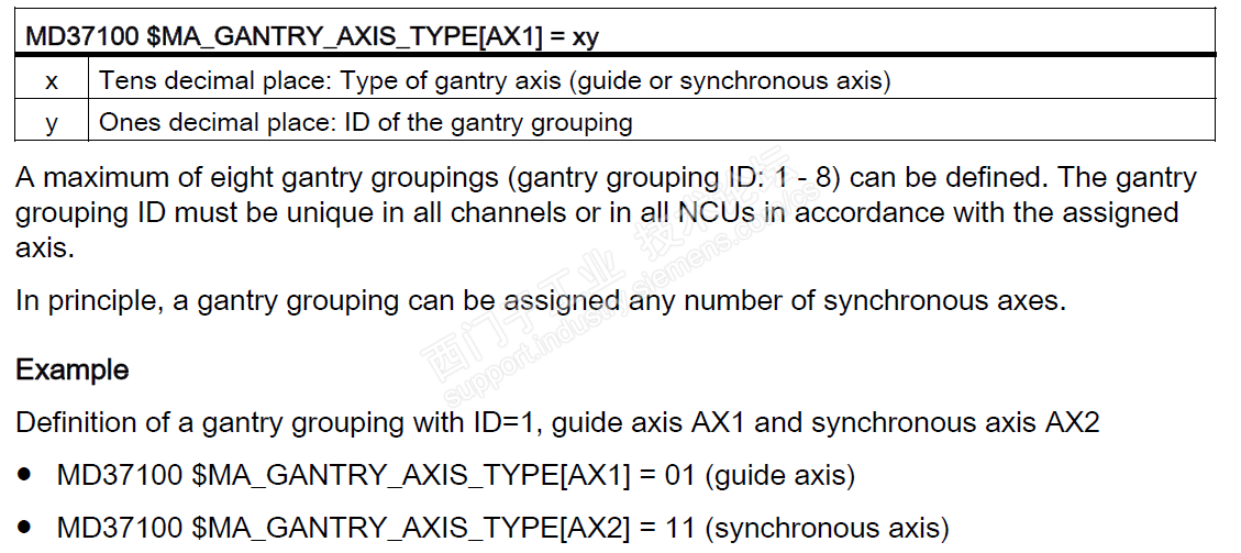

各位西家朋友大家遇到的840Dsl 关于机床龙门轴的标零方法是什么呢?
我们是这样操作的:
背景:Y1、Y2是龙门轴,采用独立的绝对值编码器,Y1是引导轴,Lead axis,Y2是同步轴,    Synchronous axis。
过程:
  1. 机械打表确定两轴距离基准偏差。

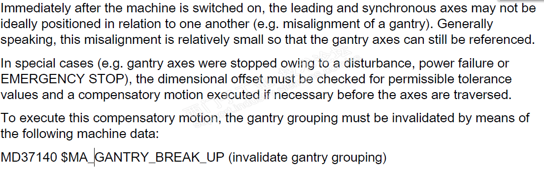

  2. HMI面板选择Y轴单独运行 MD37140=1,输入1,应该是Y1轴的机床数据。
    这是西门子关于MD37140的前提解释,MD37140:立即解除龙门组

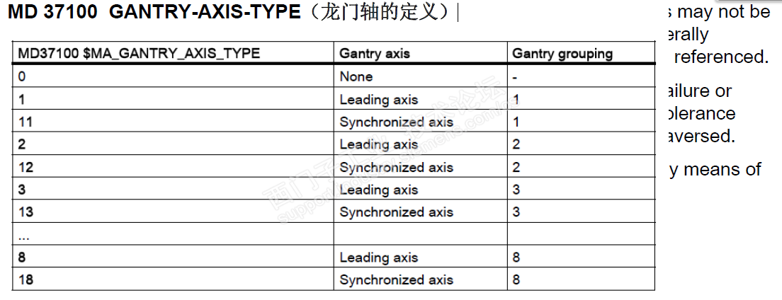

  3. Y1轴机床数据MD37100输入0,将Y1轴取消引导轴设置。
    这是西门子的解释:
  4. 之后将Y1与Y2轴进行单独标定,MD34210=1,MD34100=0。
  5. 标定完毕后,将Y1机床数据MD37100=1,重新设置成引导轴。
  6. 机床回初始位置,机械验证同轴度。

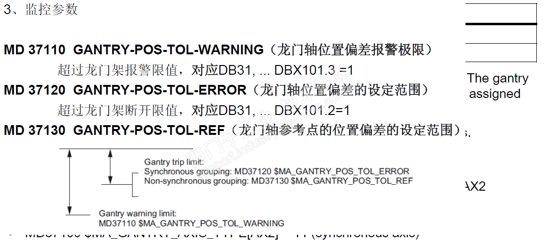

这里还有几个数据需要注意:
以上就是我们绝对值测量系统下龙门轴的标零方法,各位贴友的标零方法有的话分享下
