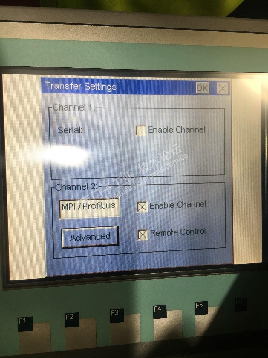

2.还原
HMI 控制管理器——>Transfer settings——> 勾选 Enable Channel

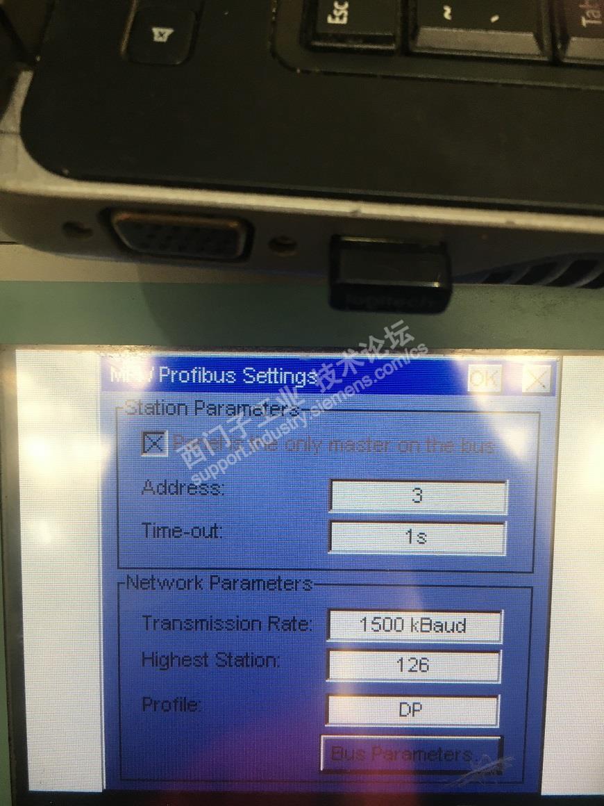

HMI 控制管理器——>Profibus settings——>设置连接信息与PG/PC接口对应
