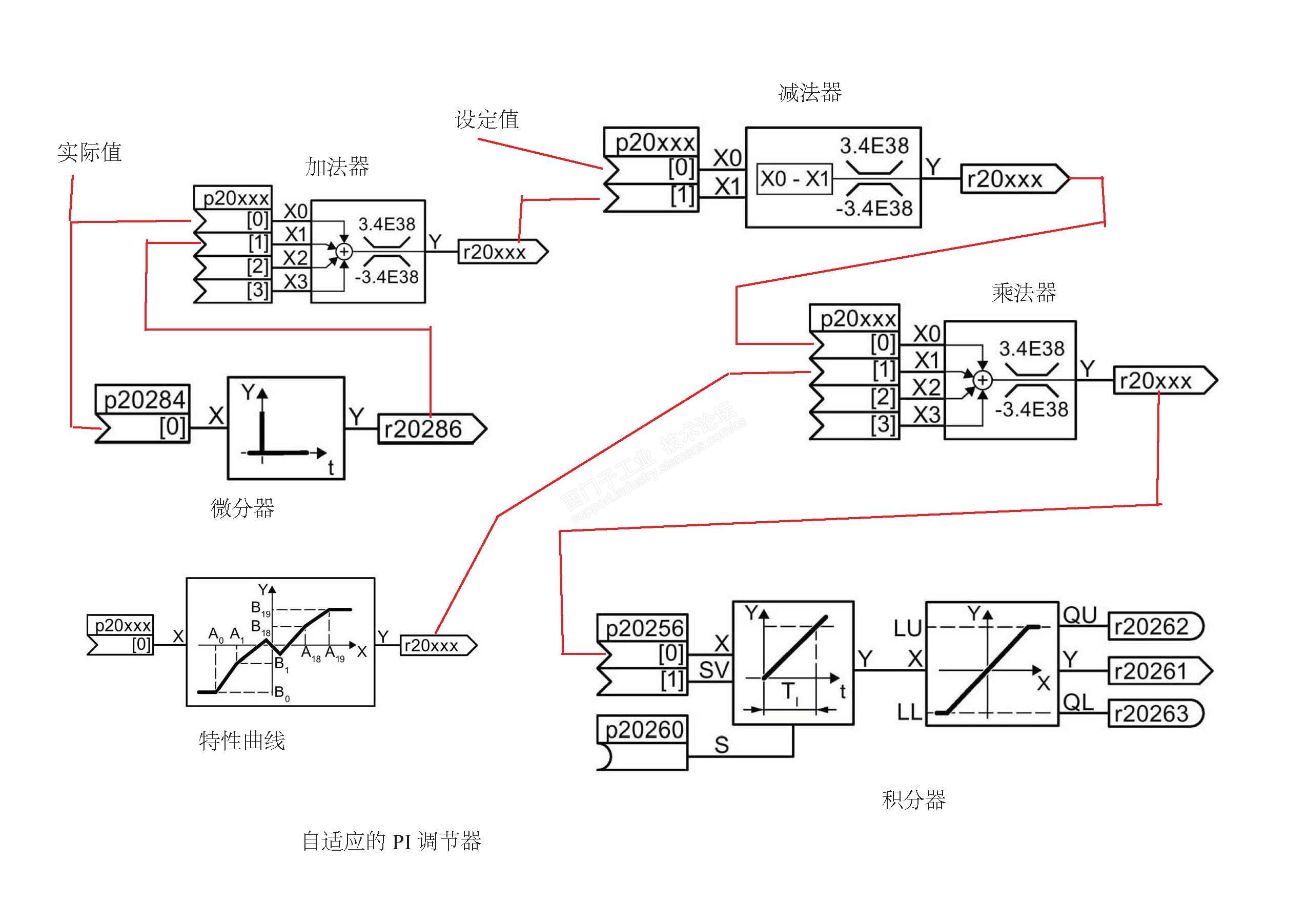

问题虽然不太严重,一般使用中,用户不会关注微小扭矩的恒定控制。没有这种使用需求。但是,我还是觉得,是不是可以解决这个问题呢?
看了看G120的自由功能块列表,我一下子就兴奋了。哇,可以做一个自适应的PI调节器呀。如下图示:
我很惬意。自由功能块是要这么用的。(偷笑)
