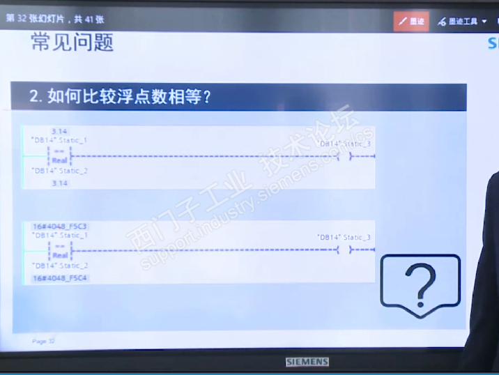

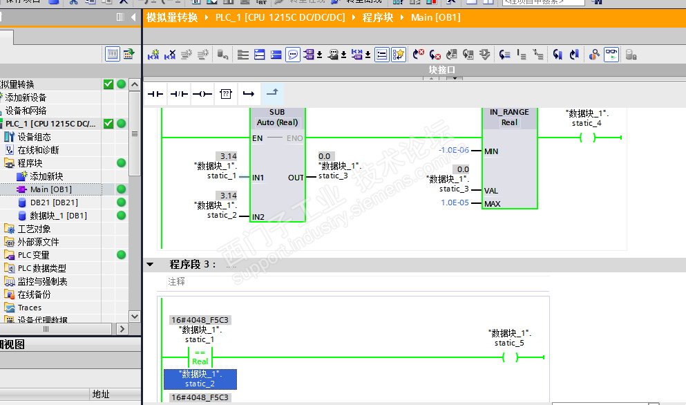

西施,我做了一下,怎么视频那个比较,结果也是真。3.14我是手输入。。谢谢
