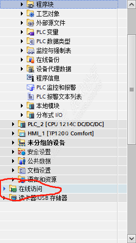

建议试下找到左侧“在线访问”,找到对应IP地址的CPU,双击进入后找到分配IP地址选项,修改完地址点击分配试下是否满足您的需求。
