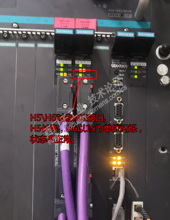

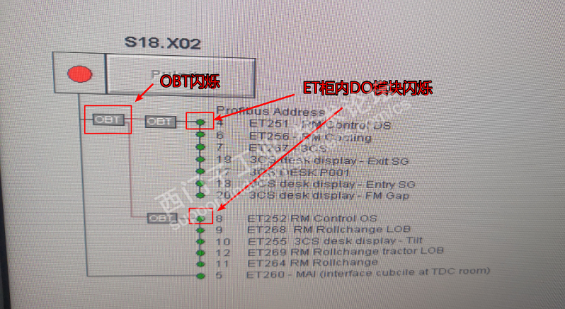

查看TDC柜第18槽X02接口下的OBT模块CH1(即DP接口)闪烁,检查其下连接的4个现场ET柜发现柜内DO模块闪烁(只查看了4个ET柜,该DP网共12个从站);更换TDC柜内OBT和2个DP头,并重启TDC后,试车正常。但估计不更换OBT和DP头,只重启一下OBT应该也可以恢复。
虽然故障恢复,但模块状态指示不正常。

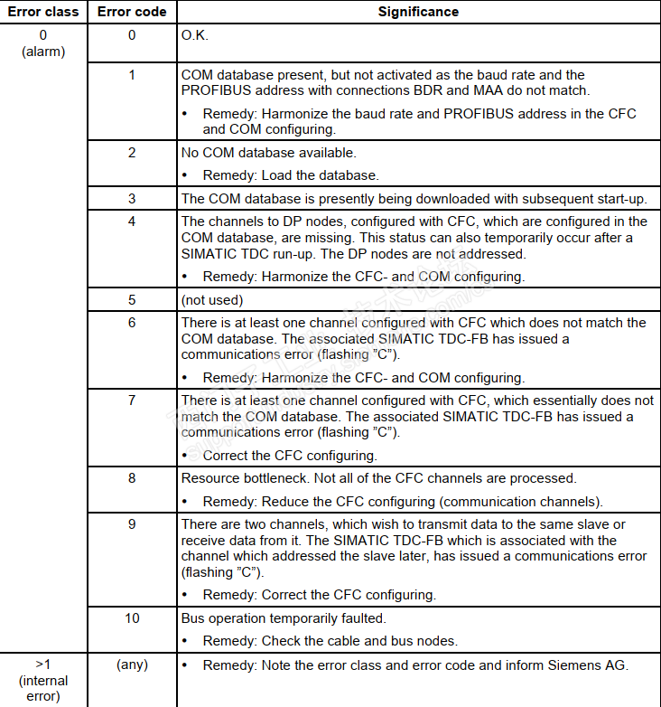

查看程序发现该接口ERROR CODE=6,正常应为0。该接口通讯还是不正常。
对应@PRODP功能块错误代码

1) 第一个OBT的CH1灯闪烁,CH2\CH3都正常,其下挂的两个OBT所带的ET200M从站闪烁,是不是说明第一个OBT与其下挂的两个OBT之间光纤通讯正常? 只是TDC与第一个OBT之间的网络有问题?或者说不是网络的问题,而是CP50M0中的组态或相关程序有问题?
2) 根据CP50M0故障指示灯和故障代码分析,怀疑CP50M0模块中的网络组态与现场实际组态不一致(比如实际组态模块少,但程序中调用的地址多等),核对COM PROFIBUS组态、程序引用地址等都正常。但由于生产没有核对现场ET柜内AI模块拨码是否与COM PROFIBUS中组态一致,也不法核对现场仪表与AI模块之间接线的线制是否相符?对于这个错误代码应该往哪个方向考滤?应该如何解决?
