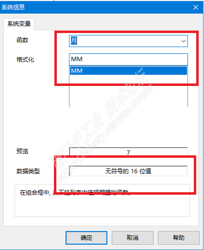

 您好
年 月 日 的数据类型应该是:无符号16位,请修改数据类型后再试。
