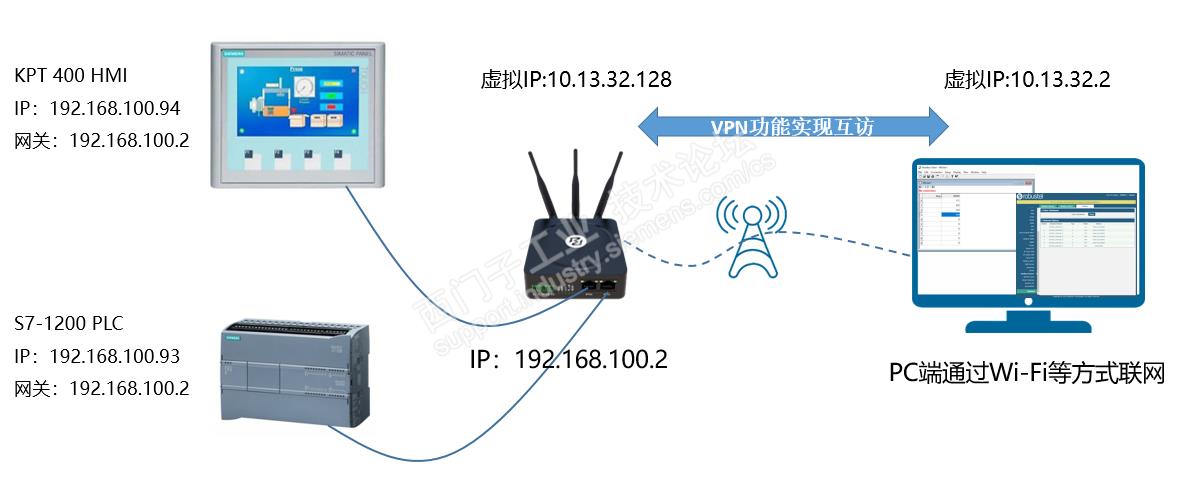

系统拓扑:
测试情况:
1、PC能ping通PLC、HMI;
2、PC端运行Portal V15,对S7-1200PLC,可以“转为在线”、“上传程序”、“下载程序”等操作;但无法在网卡中找到PLC的IP地址,也无法通过项目来修改PLC的IP地址(先改PLC的IP,再下载,S7-200可以)。
3、PC端通过Portal V15,对KPT 400 HMI,无法“转为在线”,也无法在网卡中搜索HMI的IP地址,更无法下载程序,但ping得通,证明网络是通的。
看各位大神有没有遇到以上2和3这两个问题,如果有,是怎么解决的?请各位大神协助一下。
