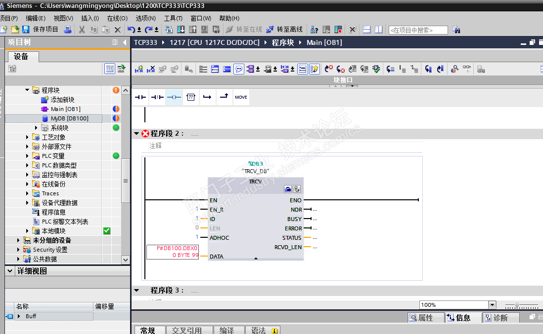

TCP通讯 ,如果接收数据块小于发送数据块,存在异常错误,是否正常。
王明永
    196
注册时间:2014-07-19
255
2020-07-08 16:50:03
发送数据是MB100-MB199, 在接收方我手误数据块非优化访问 P#DB100.DBX0.0 byte 99.
给MB100赋值12 ,给MB199赋值34, 发现DB100.中0.0为34.  应该是34 把12 覆盖了吧 。
