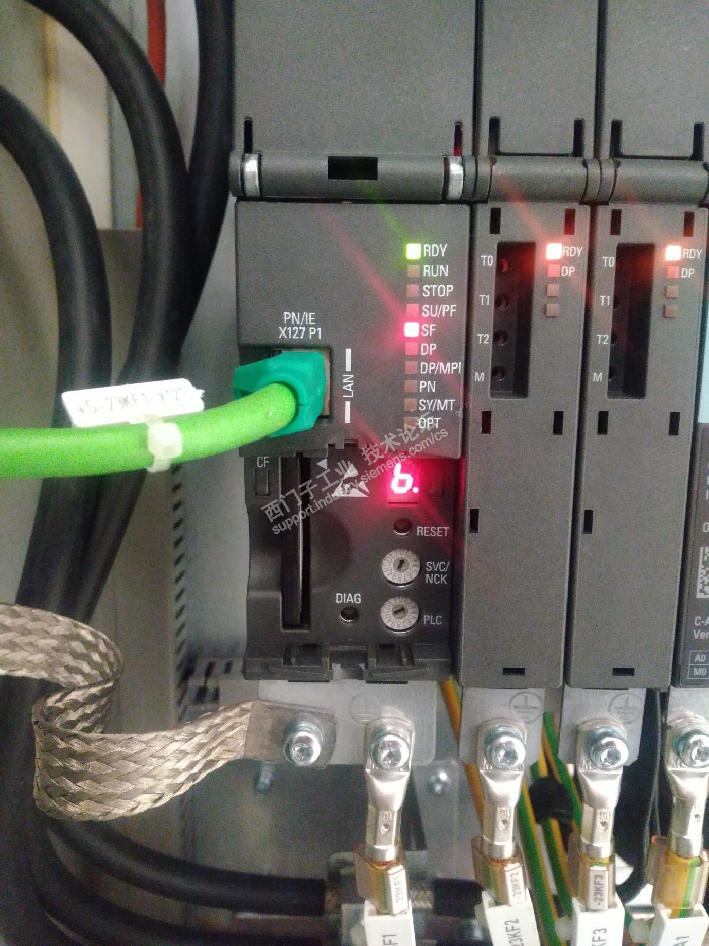

设备背景:NCU+TCU结构
执行作业:验证返修回来的NCU
过程是这样的:
               1)  机床断电更换NCU,保证前后外部接线都正确。
               2)  更换完开机后,发现PLC没有起来,过去一看NCU发现:NC的拨码开关在1,PLC的在3,我的天,全清了!!!。
               3)  这下换回原来的也没用了,只能恢复最近备份了。
               4)     打开机床门发现主轴有刀,Q2轴也在换刀位置,看来恢复完备份还得处理刀具问题。
         5)  开始吧,先恢复NC,备份的日期是2019-04-12的,感觉恢复时间有点长,好像有零件数据什么的。
         6)  再恢复PLC,备份的日期是2019-04-12的
         7)  DP也是OK。
         8)  完毕后,HMI显示授权不够,选择对应的授权后,HMI重启后就恢复正常的界面了。
         9)  恢复备份后发现Q2轴在114°,明显不对,进去看一下对刀位置也是明显差很多,没办法只能找一下Q2轴零点了,找好Q2零点后下面必须试一下换刀是否OK。
        10)试机换刀时报警Q2换刀夹爪不能关闭,检查发现觉得微调Q2零点就OK,之后重复调整零点后恢复正常,处理过程结束。
深刻总结:1.本来10min的活,因为没有看到NC和PLC调试开关的位置导致了全清。
                  2.更换NCU应该执行当前备份,之后再恢复当前的,这是最快捷安全的,当时忘记了备份,最后只能恢复之前的备份,而之前的备份可能存在更改等不安全因素。
                  3.对数控的数据存储结构不清晰不透彻,导致维修过程出现纰漏。

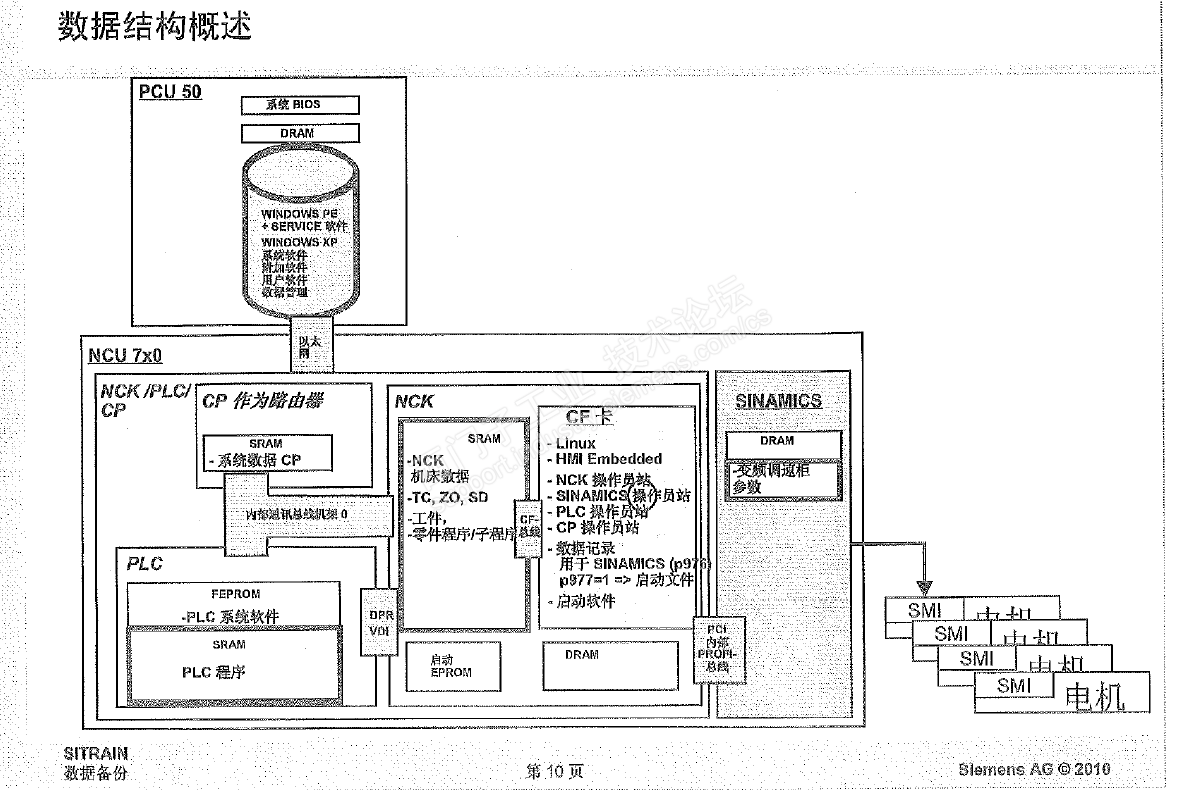

这里给出一张培训是的一张图,简洁明了:
NC中的SRAM中存着NC数据和零件程序,而CF卡存着底层支持的系统和软件,所以备份是必须的。
这是我曾经的一次波折经历,却是了解数据存储的一个好例子,在今后的维修工作中要一丝不苟,认真做好前提工作,十分的准备才有可能有十分的回报。
