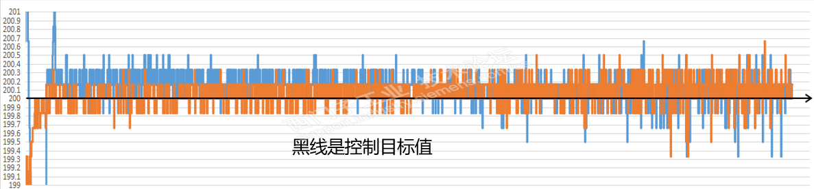

      有些应用自己造的轮子就不错;比如以前发的一个案例就用拼凑的方法造的轮子做的.
      图片一是单独的内环压力闭环精度±0.16帕斯卡.(全程十几个小时都有针对压力的外界微扰动).

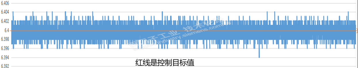

      图片二是将压力作为内环,液位作为外环最终的微扰动液位数据精度±5um.(全程十几个小时都有针对液位的外界微扰动).
      刚开始根据传感器,执行器等因素认为给定压差200帕斯卡最多能精确到±1帕斯卡,最后自己拼凑计算数字精度上达到±0.16帕斯卡左右.
      刚开始根据传感器,执行器等因素认为给定液位6.4毫米最多能精确到±20um,最后自己拼凑计算数字精度上达到±5um.
      数据精度在同一个系统中的采样,滤波,控制,输出应该是自洽的,是可以说的过去的. 如果引入第三方测量精度应该不会相差太多.
      一个工况简单系统的压力控制做到±1到2帕斯卡可能相对容易,要做到0.2帕斯卡左右就难了要想很多办法;同样针对液位做到±20um可能相对容易,但是要做到5um左右就难了也要想很多办法.
