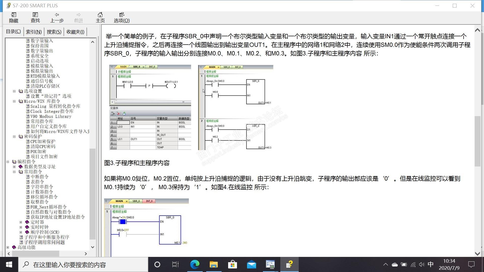

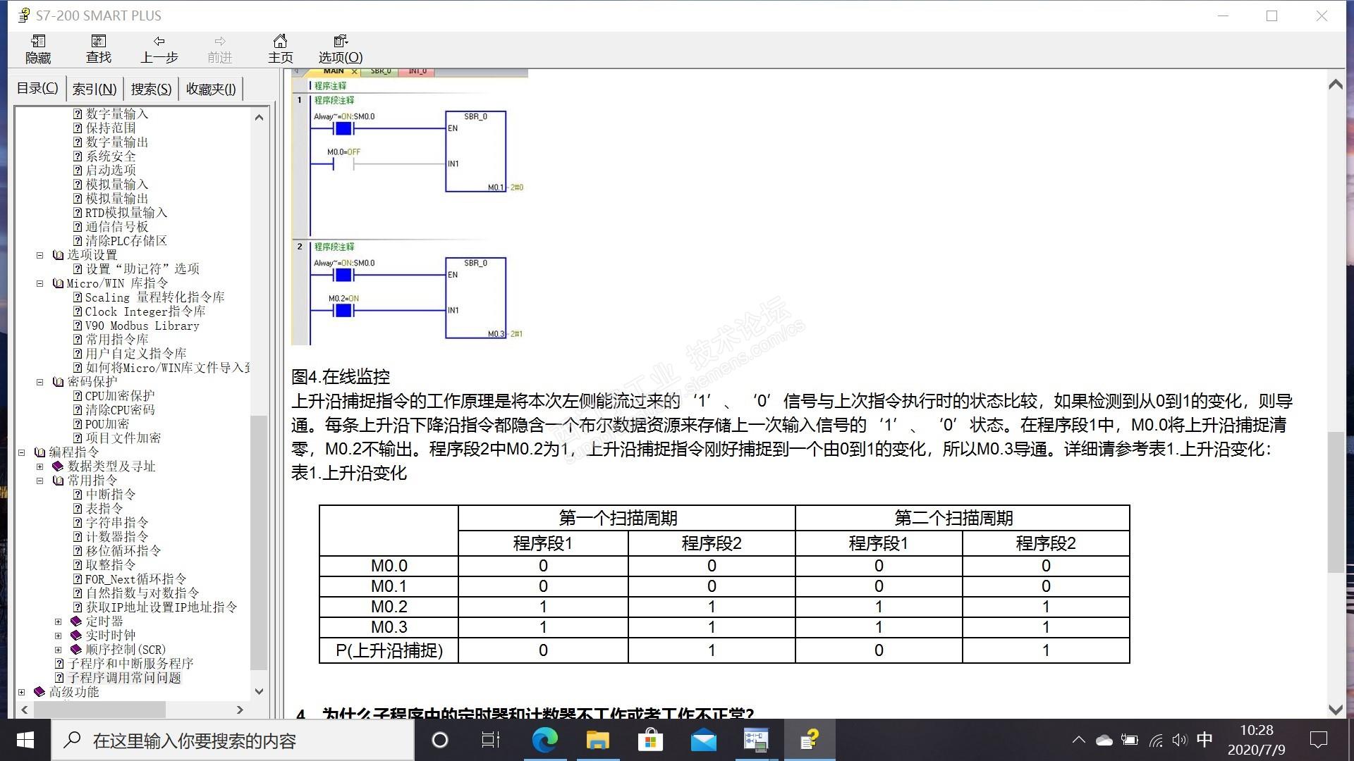

如图,带有沿的子程序输出不正常的情况。看不明白表格中的扫描周期和程序段。是不是沿指令不能再子程序中正常使用啊?
