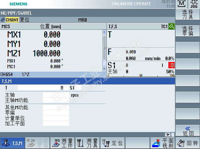

回复:840DSL平面铣削功能里面缺主轴M功能,怎么找回

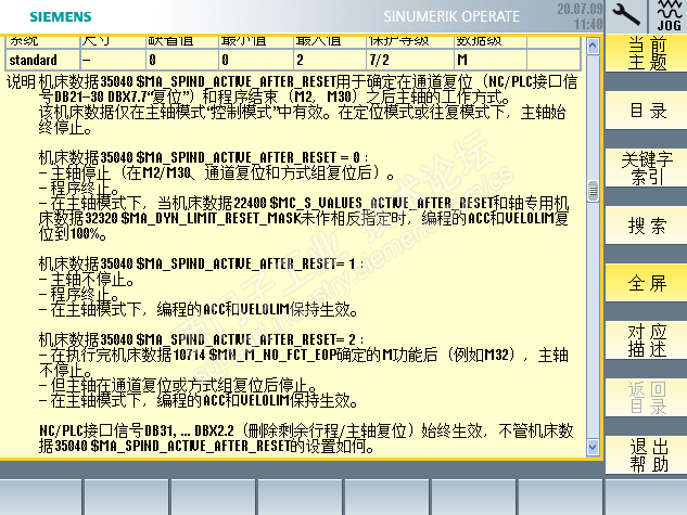

 直接上图,一目了然。主轴的轴参数MD35040设成2,再NCK reset,就出来了。
