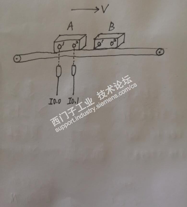

借用8楼图片。

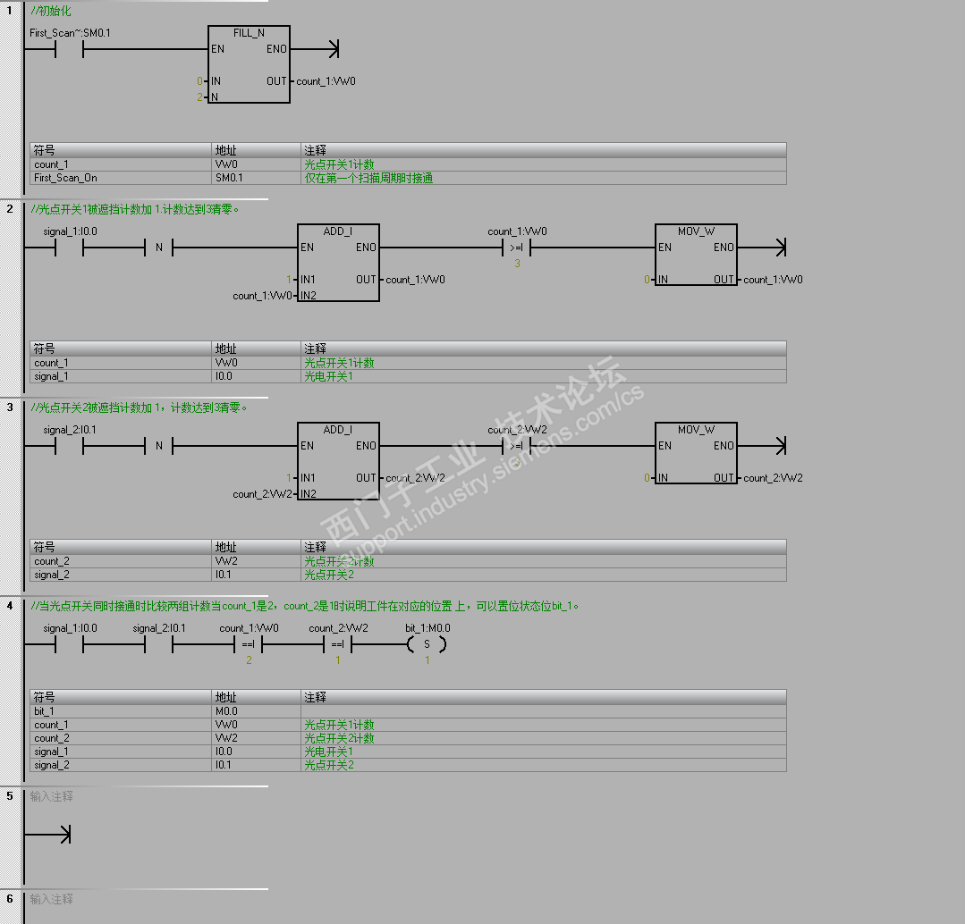

可以看到一个物体完整的从光点开关走完需要被每个光点开关触发3次。而刚好在我们希望看到的位置时(如图),i0.0被触发了2次 ,i0.1被触发了一次。所以我们以光点开关被触发的次数来做位置分析。下面我按照自己的思路写了一段程序。还有就是光点开关误动作的情况貌似这个思路下不好处理。
