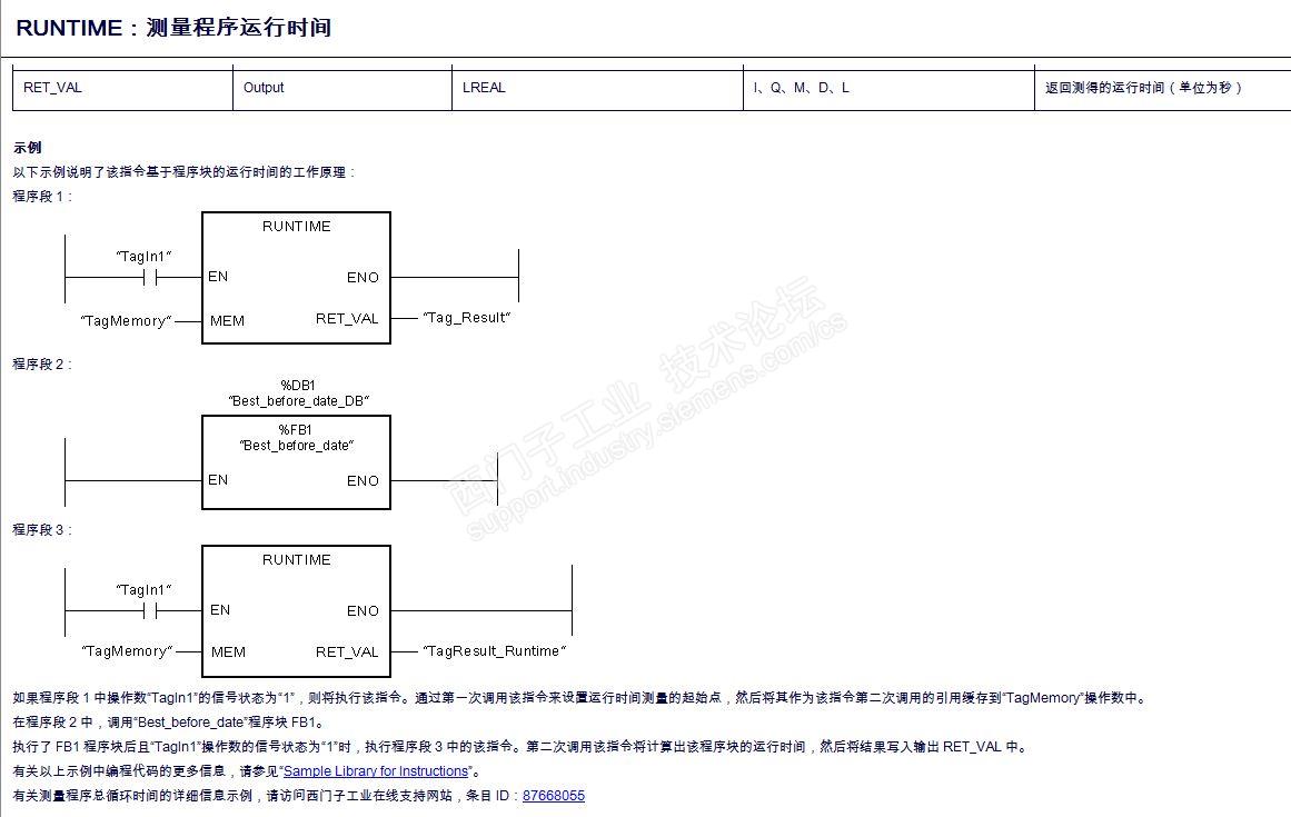

回复:怎么写一个程序计算程序运行的时间

看看这个指令呢
