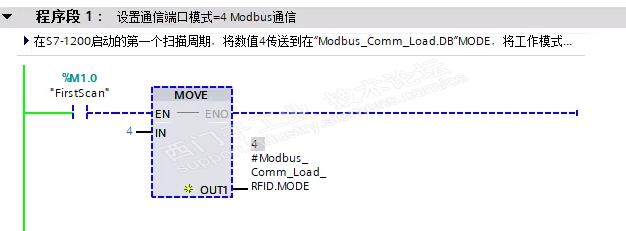

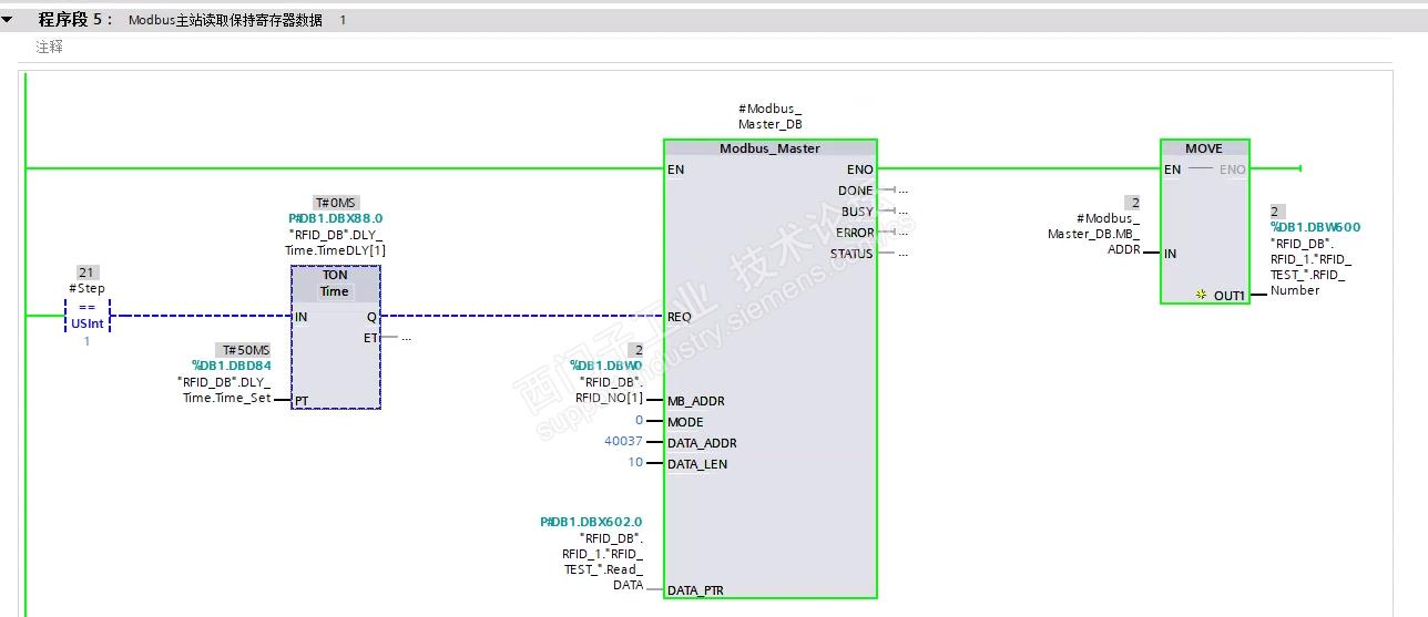

系统配置:1214PLC,6ES7 214-1AG40-0XB0    (V4.2)
                 CM1241,6ES7 241-1CH32-0XB0   (V2.2)
                程序:TIA V14
网络结构: 现场客户采用星形连接,硬件30个RFID,程序多配置了两个

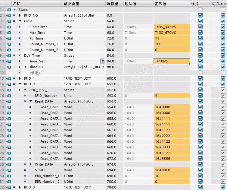

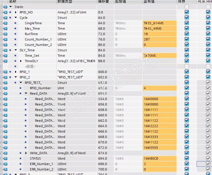

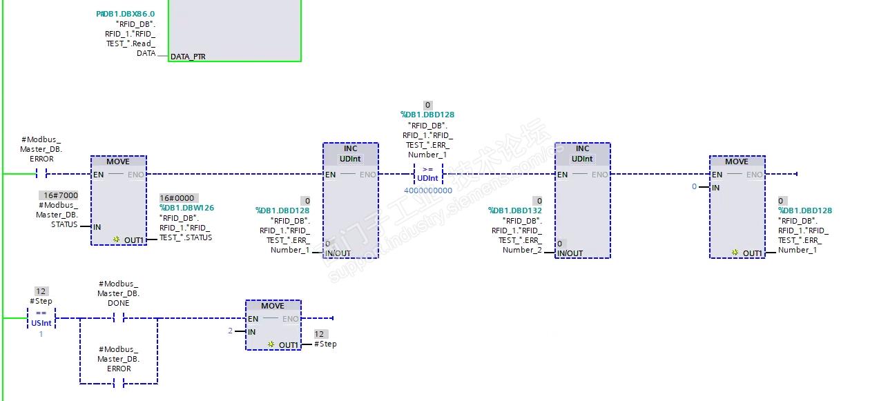

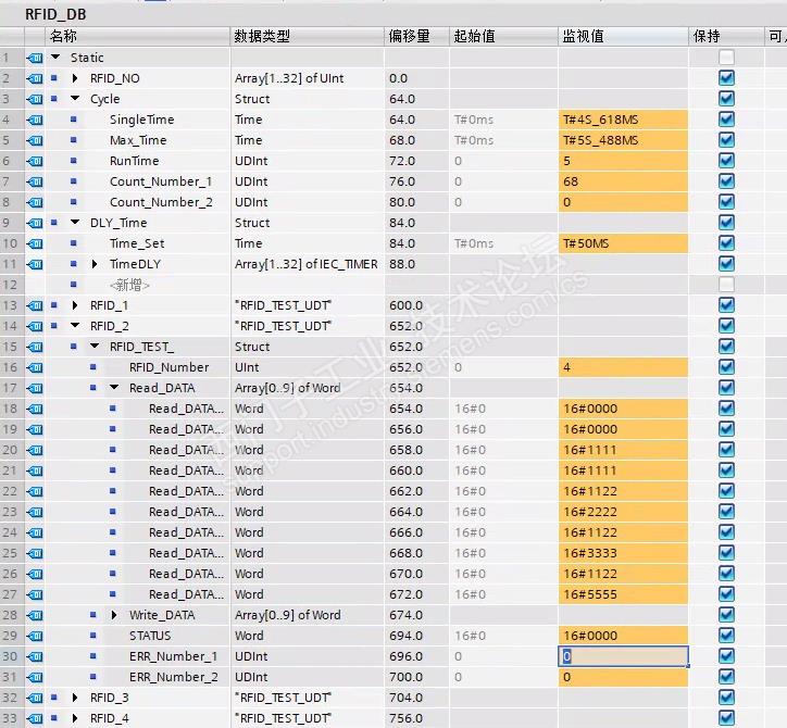

读取从站触发信号延时小于50ms就会出现间歇性报错,端口重试500ms和1s设置一样,不加定时器也报错。
调试测试如下图:
困惑:
1.在有些场合也有星形接法,此现象是接线原因导致的,还是RFID的响应太慢,为什么一定要加定时器?
2.MODBUS RTU在软件中的两个版本有啥不一样,老的根本通不上,新的可以,是不是协议版本不一样,是否有标准文档?
