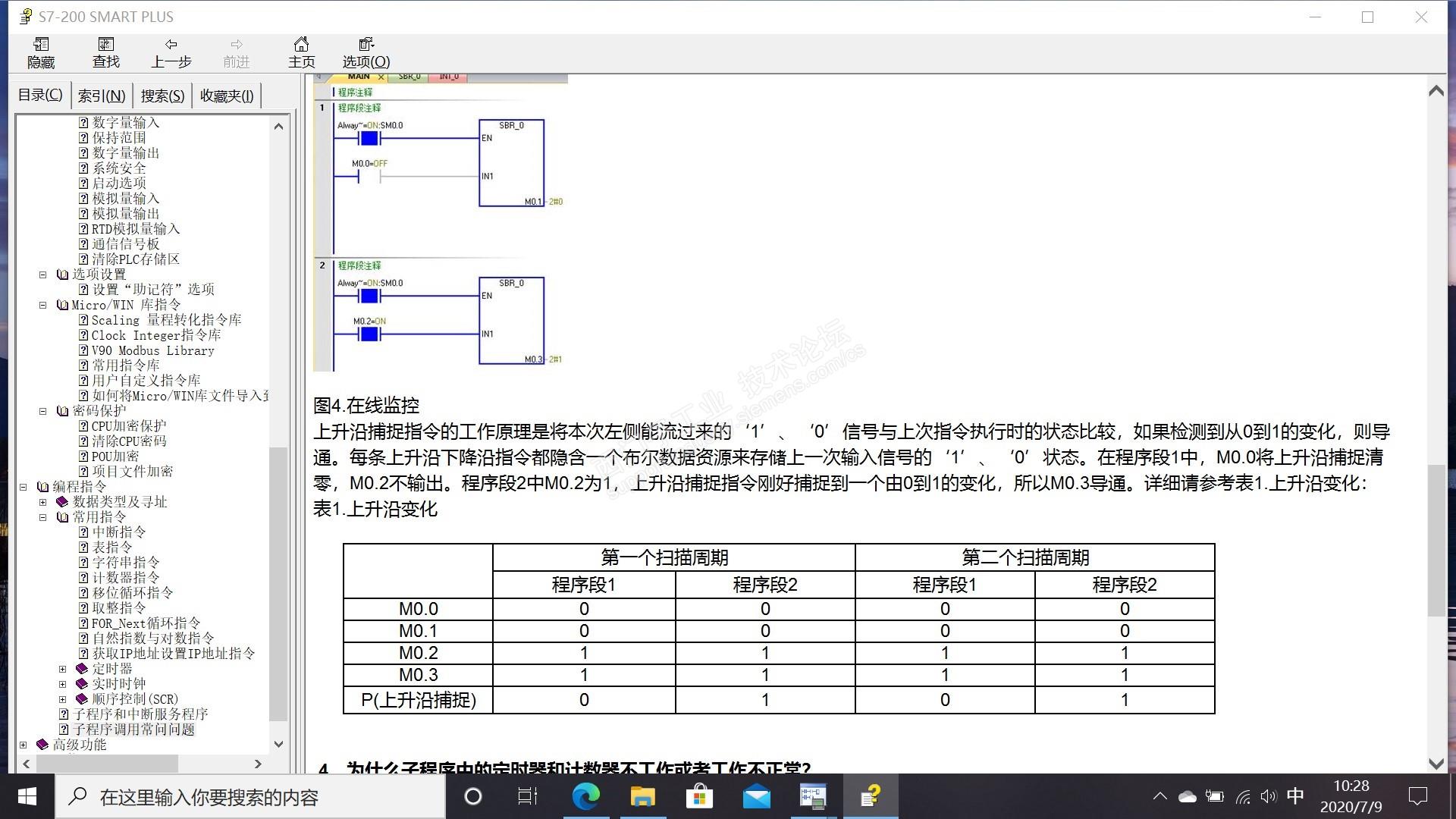

哦,明白了。使用了上升沿、下降沿、定时器、计数器只调用一次可以,多次就会运行不正常。看不明白下面图片表格中的扫描周期和程序段的含意。
