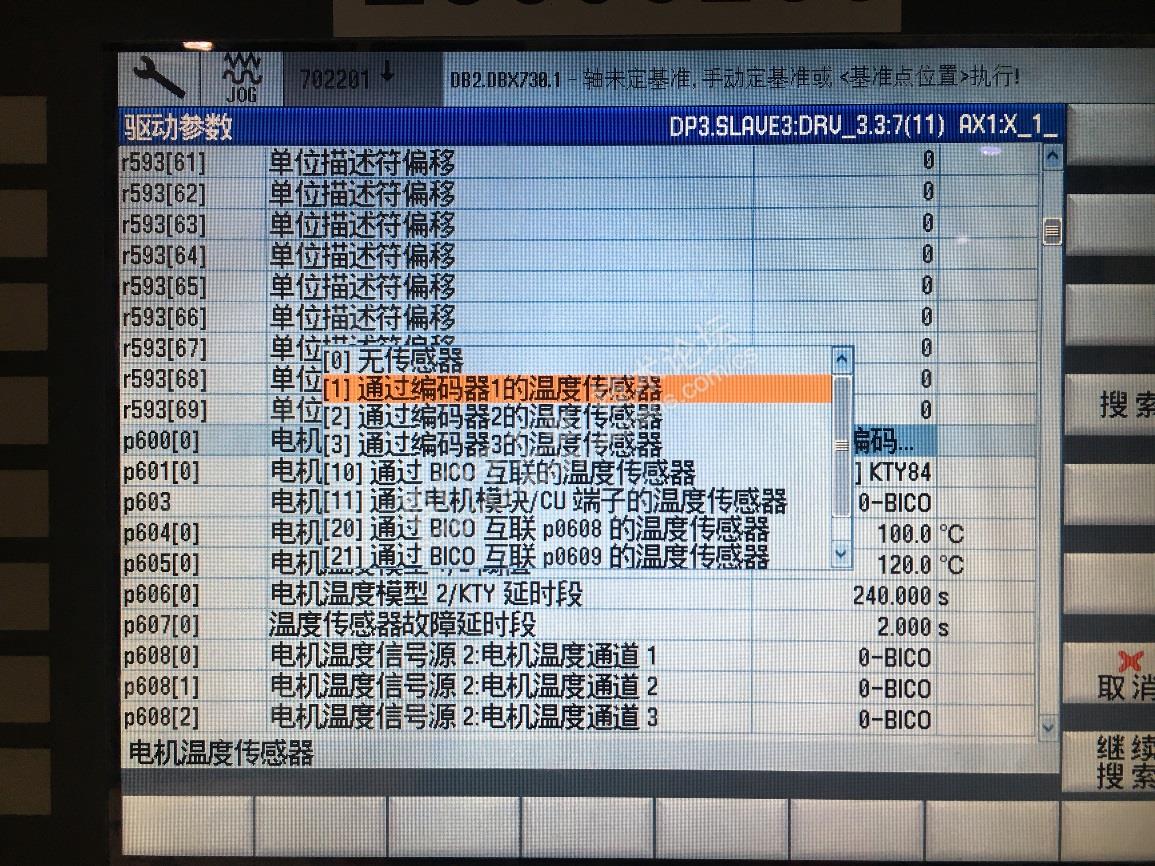

设备背景:机床采用840Dsl数控系统,主轴温度传感器在轴内部
故障背景:主轴加工过程中报警电机温度高
由于更换主轴费时费力,暂时屏蔽传感器生产
屏蔽过程如下:

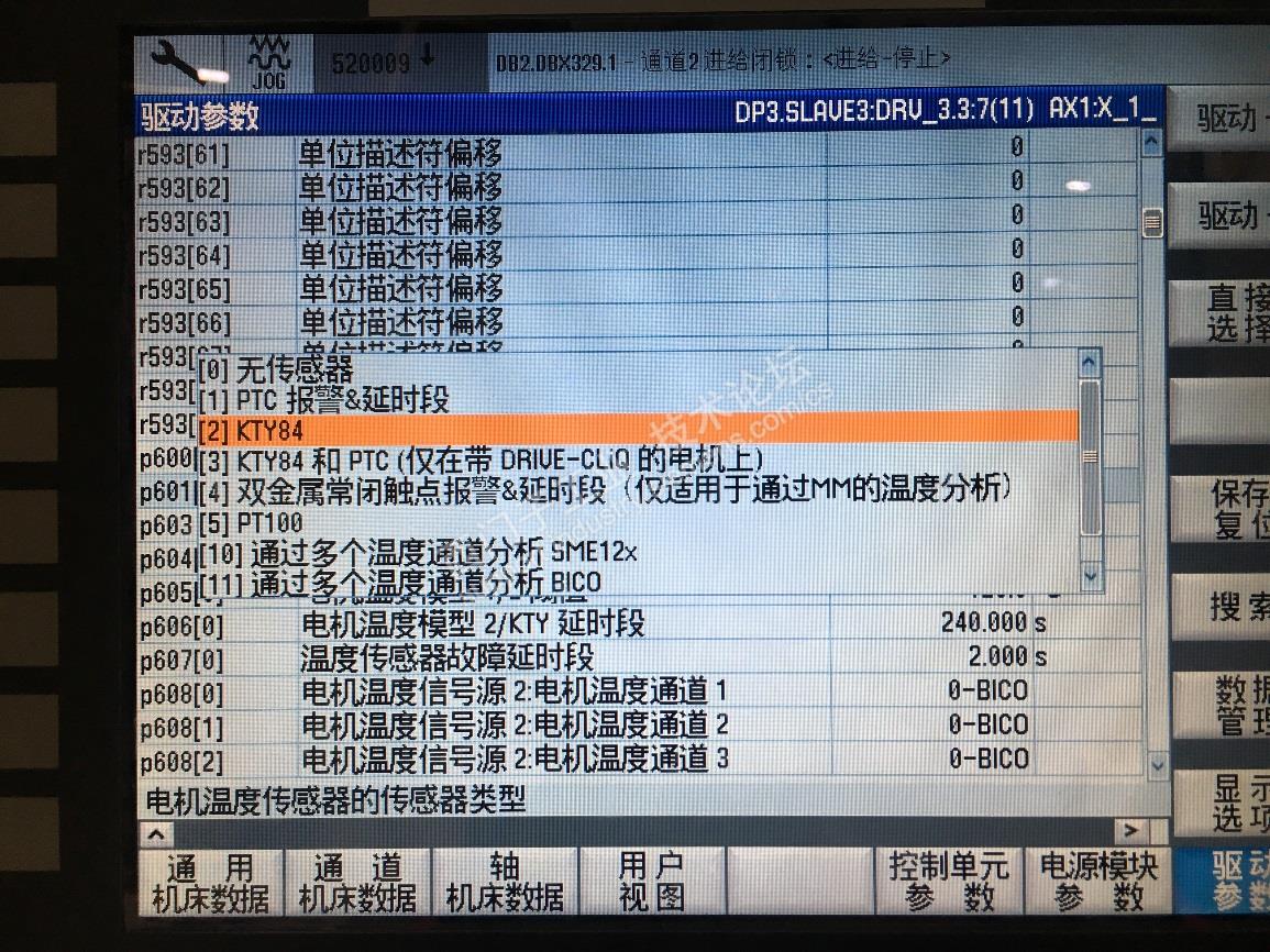

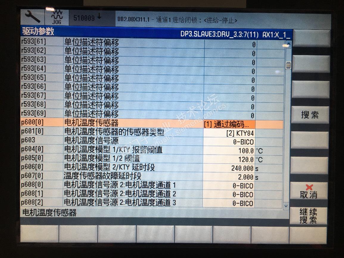

在【机床——调试——驱动参数(通过‘轴+’/‘轴-’选择主轴) 】 页面中找到P600、P601参数
更改为P600=0    P601=0   无传感器;
然后重启机床。
西友门,有同样的故障吗,一起分享下!
