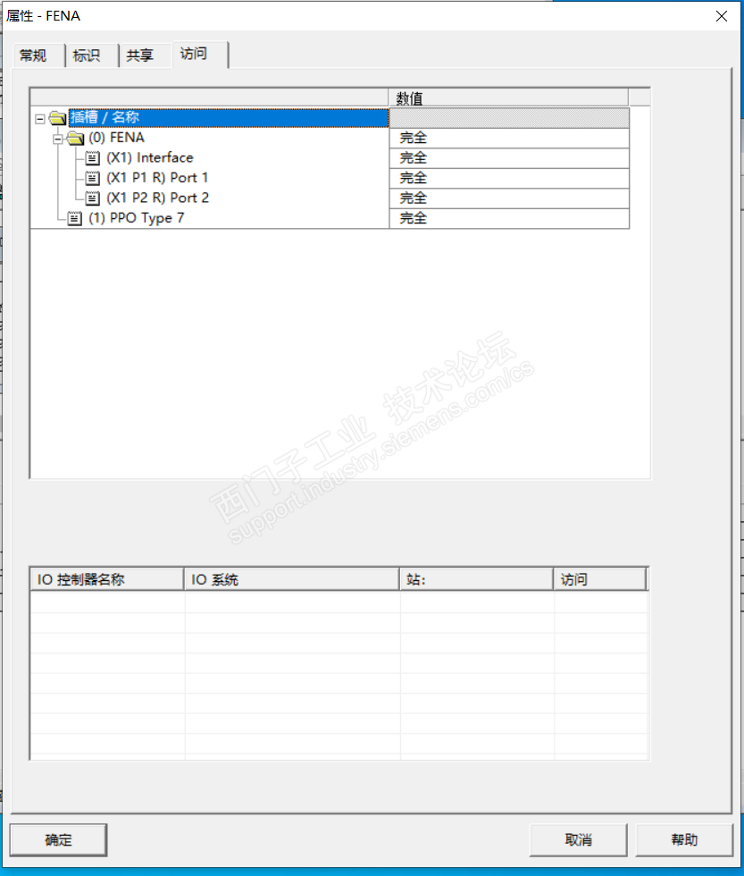

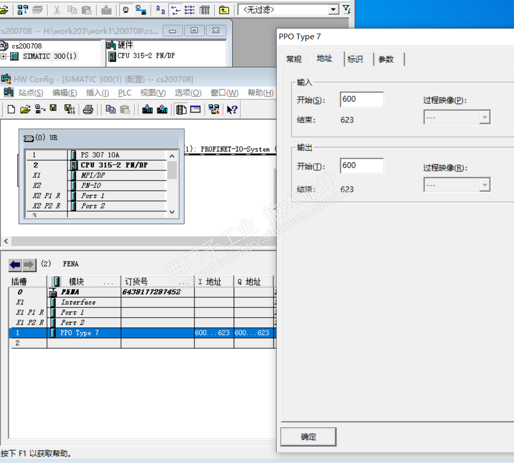

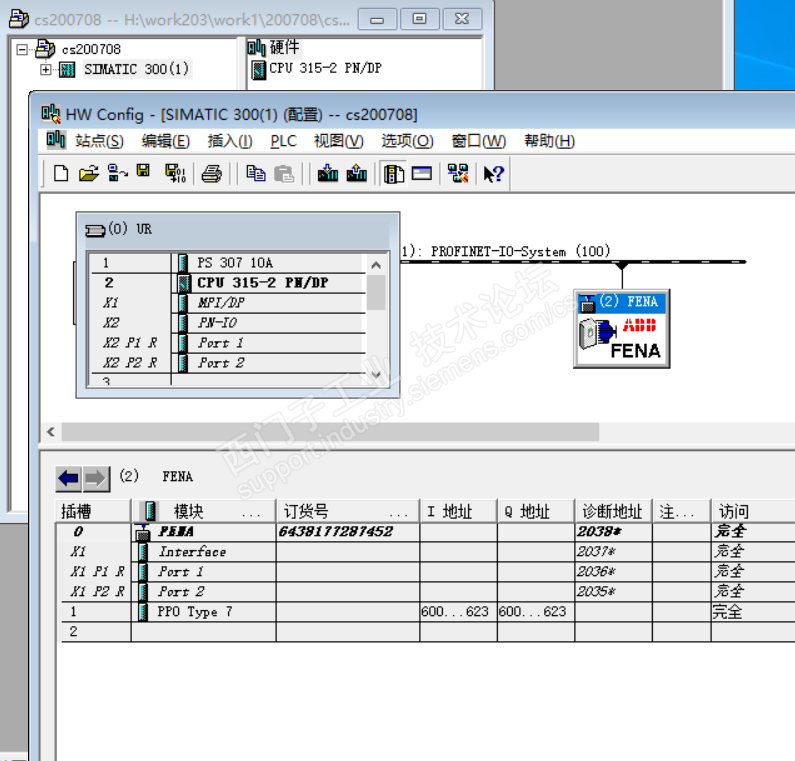

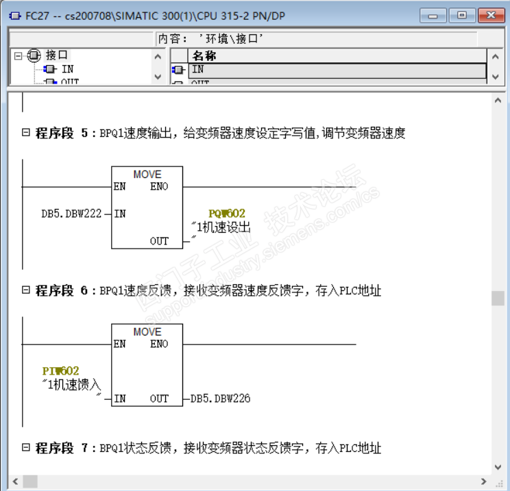

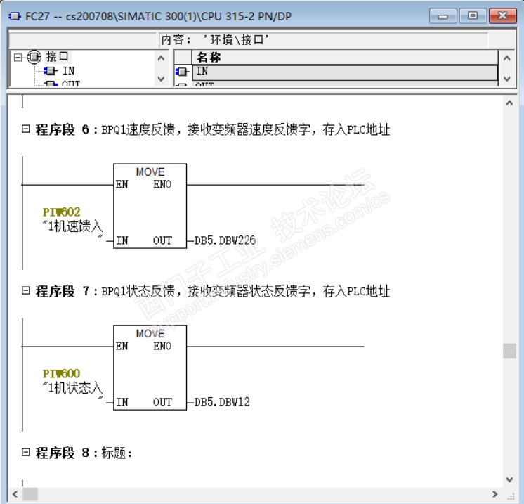

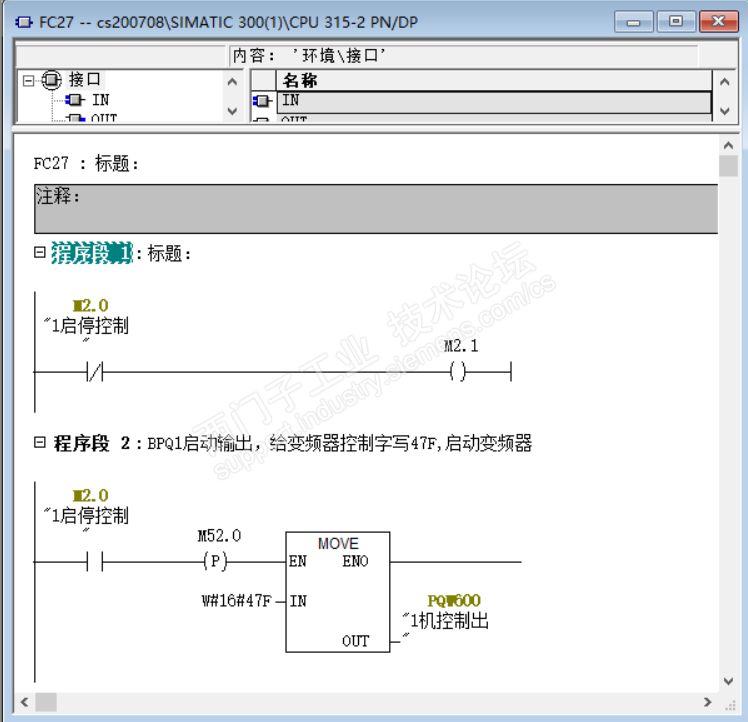

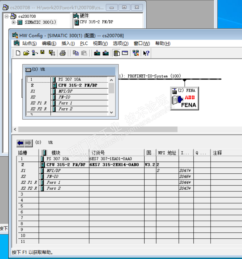

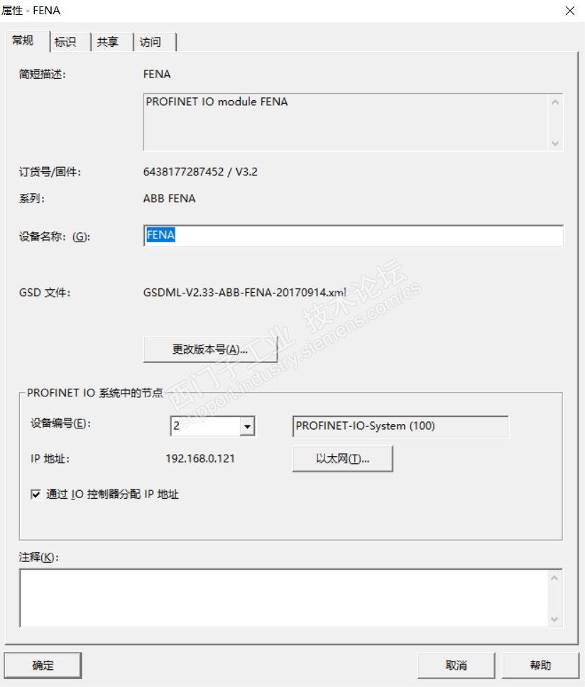

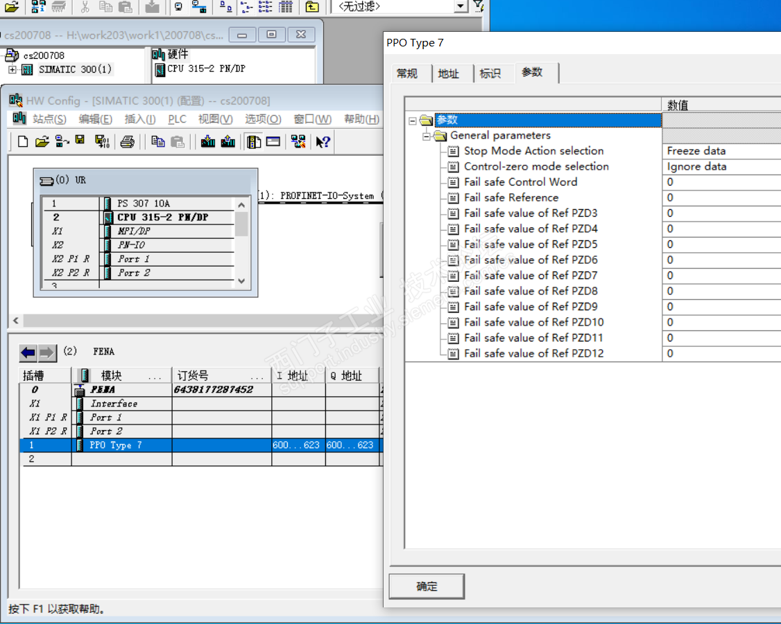

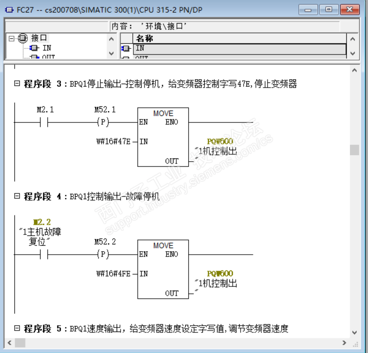

各位西门子大神,我在用S7 315PN CPU和ABB 变频器Profinet通信时,咋都不能通信,麻烦西门子大神指点指点!!
软件:STEP7 V5.6
CPU S7 315 PN
协议:Profinet
变频器模块:ABB FENA-21
变频器已经设置完毕,看CPU这边组态,编程读写情况
我CPU组态如下

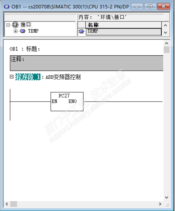

PLC读写ABB变频器编程如下
