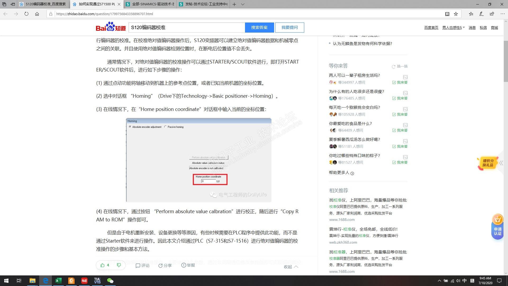

今天早上,我公司的一台用作位置控制的S120的变频器的实际值在断电再上电后变成0了,然后在做编码器校准的时候按照
这些步骤进行操作,但是实际值一直都是0,打开starter检查校准编码器的参数,P2507一直都是2,但是P2598 P2599的值已经写进去了,P2507不会变成3,这个是哪个原因引起的呢
