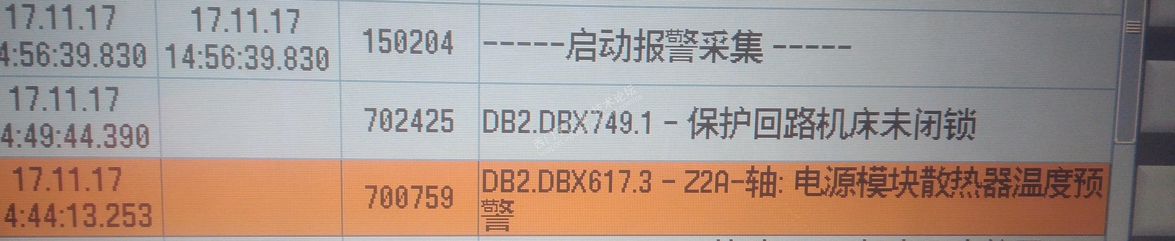

现场巡检设备时路过一个工位时,想起之前处理的一个电机模块散热器温度预警的处理过程。
这个过程是这样的:
夏季车间冷却水温度有时候不稳定,会导致电柜换热不太好,电柜温度超过报警温度35°到达40°,出现了电机模块散热器温度预警停机,为了生产,将电柜门打开降温,后来关机拆下电机模块,用压缩空气吹扫了内部电路板,检查风扇只是有一些灰尘,清理风扇回装,之后模块就一直没有报警。
因此电柜中温度的控制对模块的正常工作是至关重要的,保证冷却水温度一定程度稳定,换热良好,同时定期检查风扇也是保证模块正常运行的一个基本工作。
