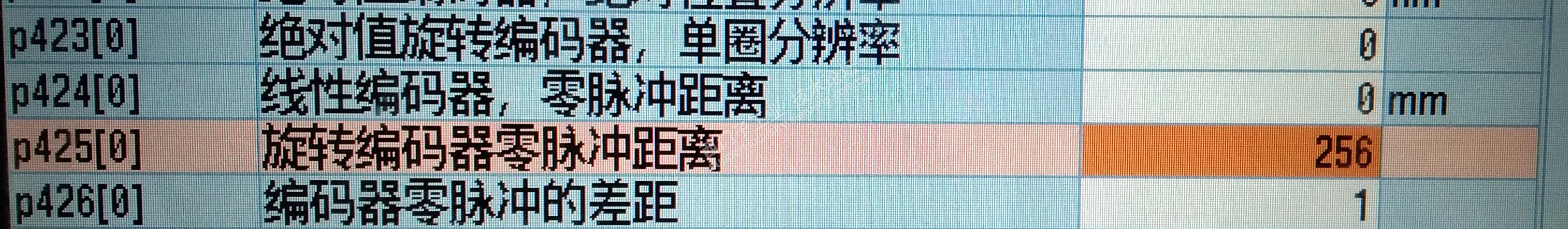

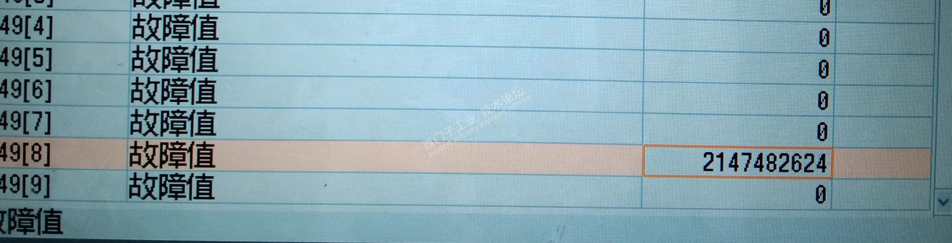

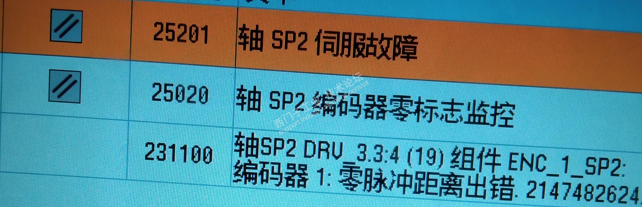

SP2(品牌Kislter)有时候加工过程中会报警编码器零脉冲距离出错:
根据提示看了一下数据:
检查了编码器接头干净,线缆没有折损。
这些都是报警后的值,由于编码器在主轴内部安装,不易检查更换,每次报警后复位重启就好了,故障原因不知,各位有遇到过的吗?
另外,厂家给了一个编码器检查仪,一直都没有用过,厂家也没有用过,照片我之后补发,大家看看有知道怎么用的吗?
