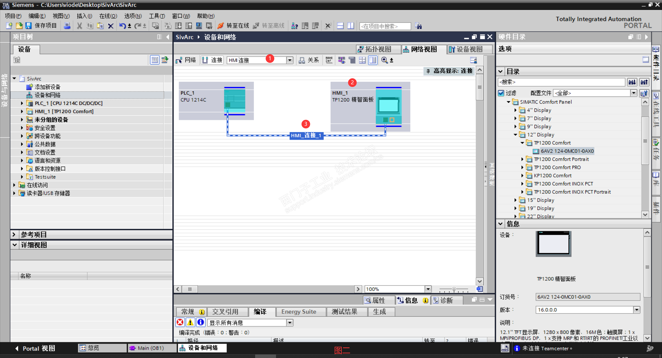

图二的步骤为在网络视图中添加一个②TP1200 Comfort HMI,并且将①处选择为 连接 连接类型选择为 HMI连接 ,然后通过拖拽的方式将HMI的以太网口连接到PLC的以太网口(此操作可逆),此时我们会看到③已经建立一个HMI连接,如果再去HMI的 连接 中查看会发现TIA已经为我们生成一个如③处一样的连接,且连接名称也相同;

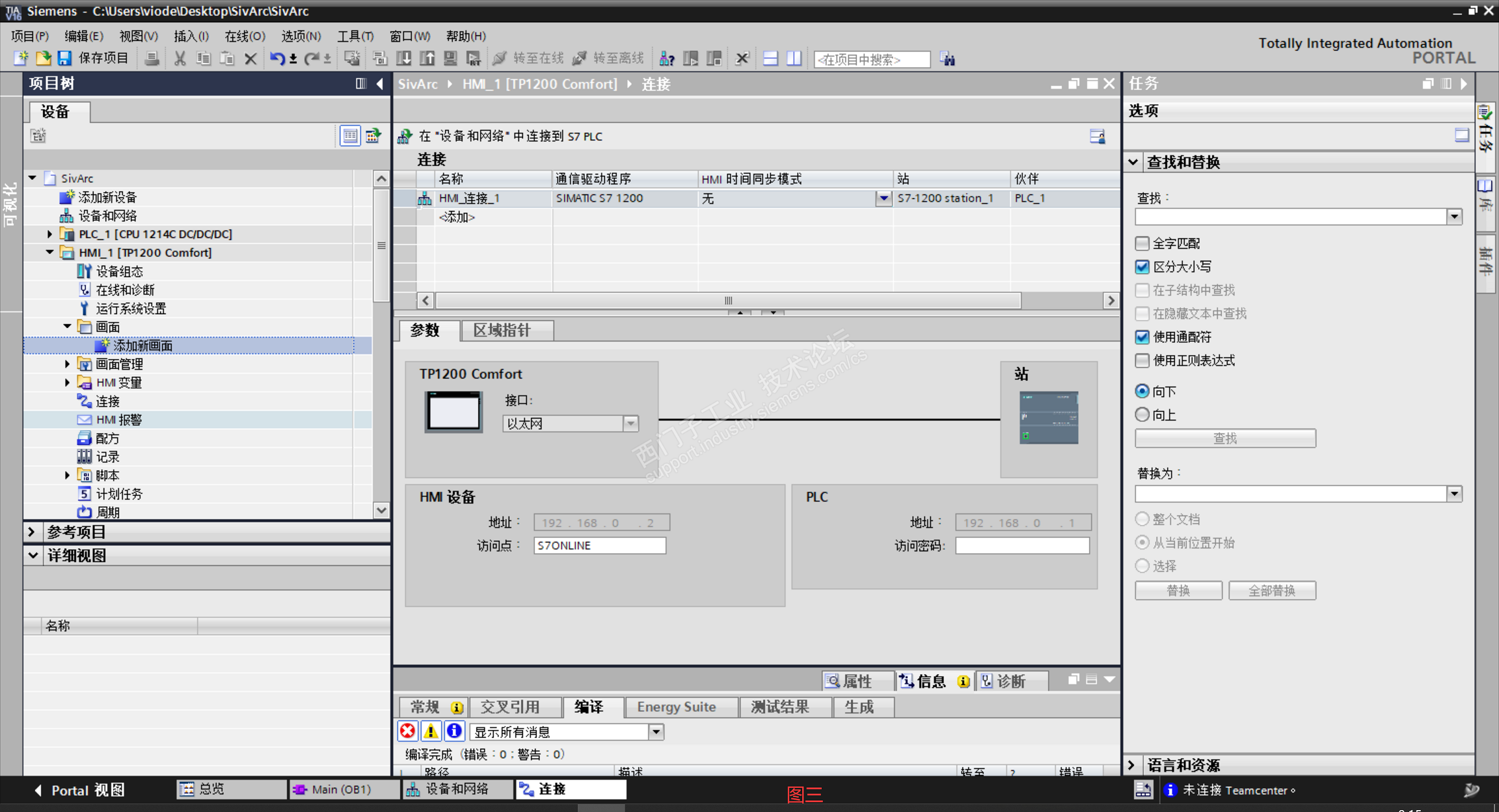

由图三可见HMI的项目并未新建任何画面,到此下面就到见证奇迹的时刻了;

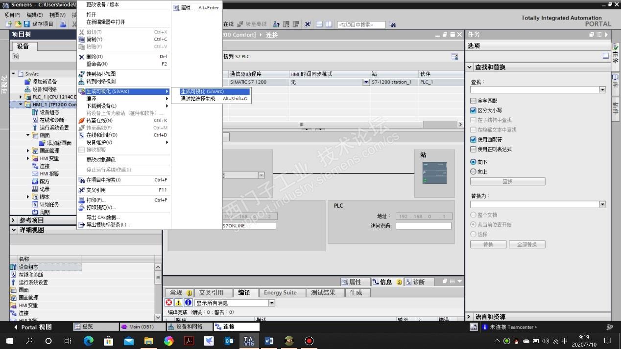

通过右键HMI工程选择 生成可视化(SiVArc)然后在下一级菜单中选择 生成可视化
此时会弹出一个窗口我们勾选HMI 和 PLC 然后点击生成按钮;

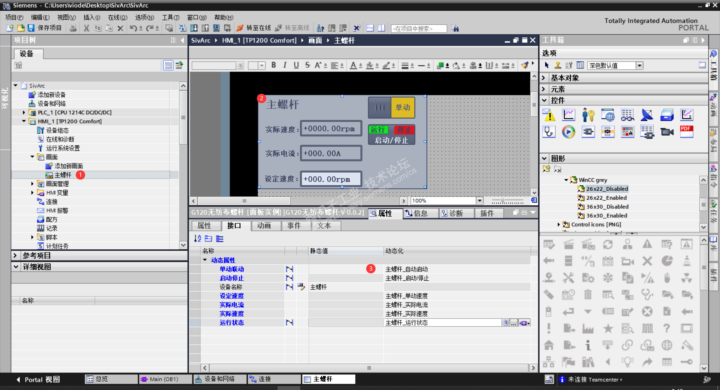

现在项目已经自动生成一个与图一中程序段1  "10007.G120无纺布设备"FB 块背景数据块名称相同的画面 ① 主螺杆 且画面的图标与以前有所不同,它的右下角会呈现一个 SiV 的字样。在此画面中会生成一个面板实例② 且此面板实例的接口③中均已经连接变量;此生成过程基本在10秒以内。
