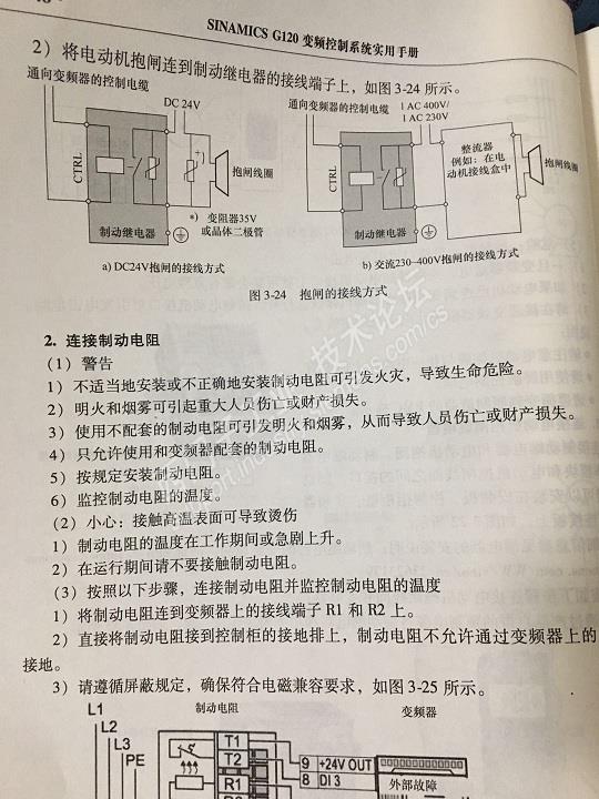

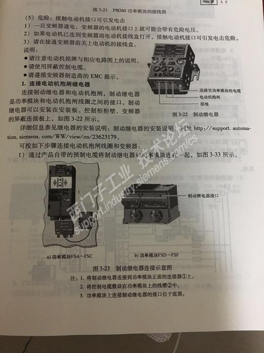

是的。实际上,抱闸信号应该使用这个专用接口。而不是CU上的接口。
为什么?
因为,这个接口是和PM在一起的。一旦出现功率模块的问题、故障,抱闸信号一定动作。
但CU上的DO口却不一定会动作!这是一个可能会导致伤害的隐患!
这个连接需要一个插头。
以下是引用高山孤影在2020-07-10 22:27:25的发言 >11楼:今晚偶尔翻看G120的...
引用11楼详细内容:
今晚偶尔翻看G120的实用手册,看见接抱闸继电器的端口有个专用的,在变频器底部,而且西家有专用的制动继电器,当然,专用的继电器,吸收回路肯定都是做好了的:
噢噢,明白了,西家专用的继电器上应该是带着一个插头,直接插上就可以了,如果用其他继电器,也可以自己配个插头。
