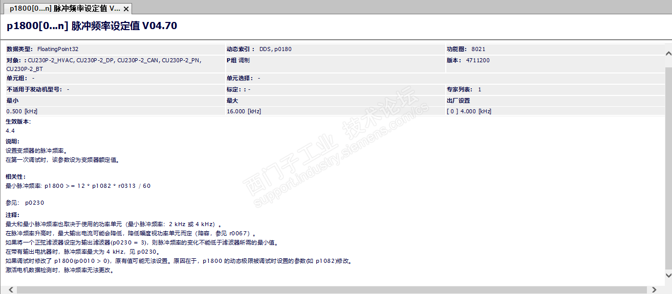

以下是引用yming在2020-07-10 08:59:58的发言 >4楼
这个应该在调试p10>0状态改。
不过G120是会根据设置,自动降低的。
奇怪了,就是改不了了。
初始化断电重启,都改不了。
