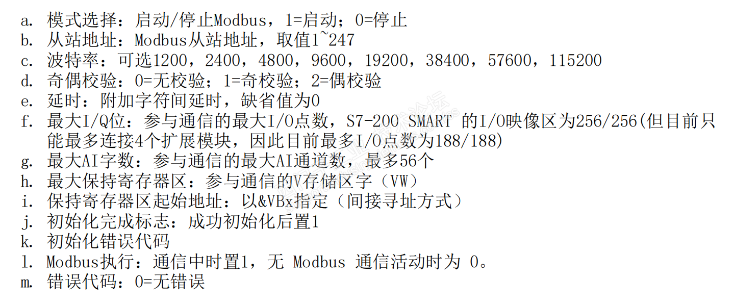

回复:西门子s7-200smartPLC做从站modbus与上位机通讯

引脚功能参见上图说明,其实软件的帮助文件里是有的。开关量IO点是不用再做映射的,直接对应。只有保持存储区间需要跟V区对应。
