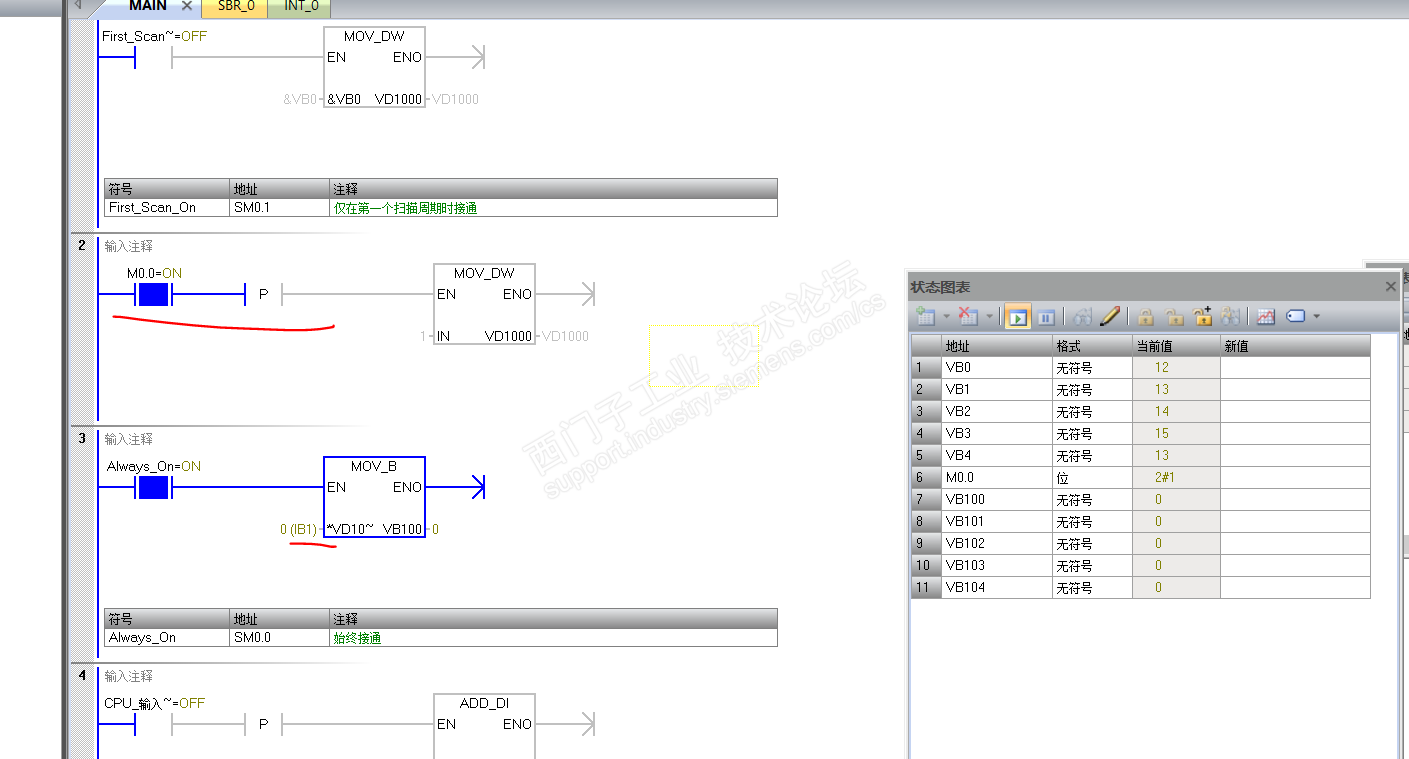

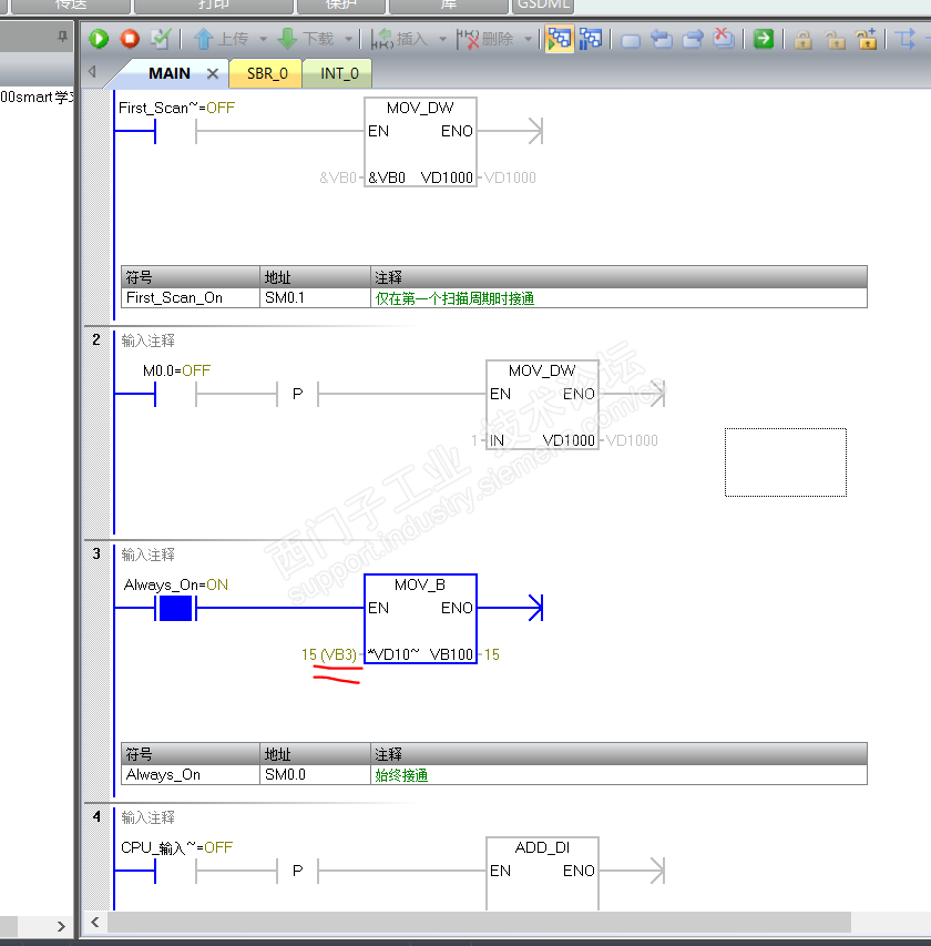

      问题是这样的。我在试着用书上的方法,把VD1000用作变址寄存器使用,通过输入点控制VD1000的递增来达到变址传递数据的目的。可是加上去的变址寄存器如何清零变成0,我想用普通的MOV指令传送0给VD1000,可实验的结果是当我接通M0.0,启动MOV 指令的时候,监控变址寄存器*vd1000变成了IB0 。
     当我用递减指令去递减VD1000 倒是可以正常递减寻址。
  第一次未接通M0.0的时候,*VD1000寻址正常。
  当M0.0 接通,*VD1000的寻址就变成 IB1 ,并不是想要的VB1
