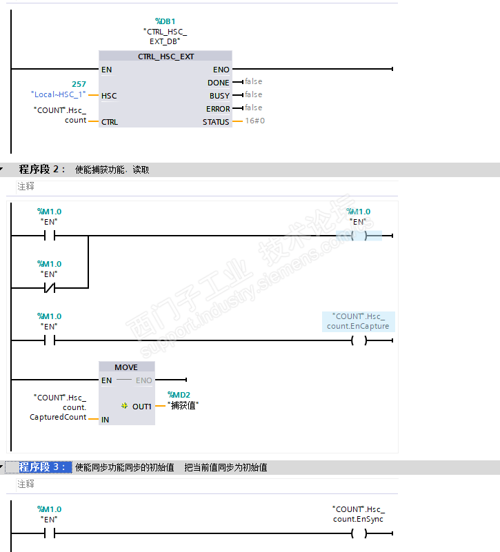

18.S7-1200高速计数器计数模式的功能:a.组态I0.0为单相脉冲输入点;b.组态I0.1为硬件门输入,信号电平设置为高电平有效,不调用高速计数器指令。观察I0.1导通或断开时,高速计数器是否计数;c.组态I0.2为捕捉输入,启动条件设置为上升沿有效,调用高速计数器指令,使能HSC_Count.EnCapture。观察I0.2导通或断开时,HSC_Count.CapturedCount的值的变化;d.组态I0.3为同步输入,信号电平设置为高电平有效,调用高速计数器指令,使能HSC_Count.En_Sync。观察I0.3导通或断开时,当前值的变化;f.设置初始参考值2等于20,计数事件设置为"参考计数2 (加计数)",脉冲输出的周期事件设置为:500ms,输出的脉冲宽度为100%,组态Q0.0为比较输出
问题1
硬件组态完成后,捕获和同步程序这样写对吗
问题2
  脉冲输出的周期事件设置,为500ms,输出的脉冲宽度为100%,组态Q0.0为比较输出
这样的设置的话,当计数值为20 ,Q0.0不就一直ON了吗?
