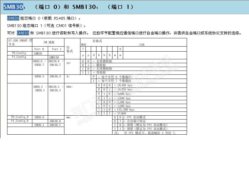

图示:
如何定义prot0口,就是对SMB30的每一个位进行通讯模式的定义。
将每一个位值定义后,将值写入SMB30,这样prot0口就能够改变原PPI通讯模式了。

以下是引用WWCWWC在2020-07-13 09:20:54的发言 >5楼:,感谢提醒。是的,...
引用5楼详细内容:
,感谢提醒。
是的,是2个软件之间的差异。
归根到底,通讯口的定义是在SMB30(prot0)或SMB130(prot1)中进行的。
因为200smart 集成的是prot0,用户如果需要添加prot1,必须增加控制信号板。
一看到这么多定义就想到了三菱MODBUS 初始化这一顿置位。
其实想想,西门子只不过是modbus RTU进行了封装,这是人类的一小步,省了好多事。
但是根本还是在SMB这里,受教。
