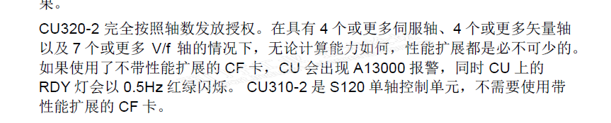

回复:请教诸位大佬,cu320-2普通性能卡能带多少个VF轴

终于找到了一个官方的解释
