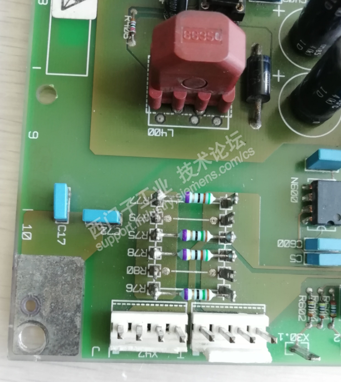

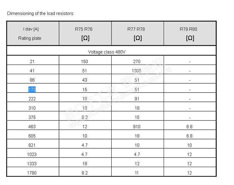

楼主:你好!
   http://www.ad.siemens.com.cn/service/answer/tobe_solution.aspx?Q_ID=237296&cid=1089
  6SE7031-7EE85-1AA0装置中C98043-A1682-L1需要更换,但新的C98043-A1682-L1需要安装电阻,看旧板上电阻的标记查不到具体参数,通过使用说明只能查到电阻欧姆值,查不到瓦数。请那位大神 帮忙 确认6SE7031-7EE85-1AA0装置中C98043-A1682-L1需要安装电阻的 具体参数(欧姆值和瓦数)。
这个能帮忙解答一下么?
