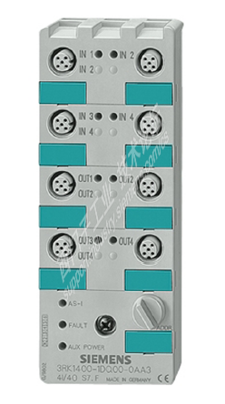

跟大家分享下之前处理的一次西门子AS-I模块(3RK1400)故障的处理措施。
设备背景:电气系统采用了进口的AS-i Gateway模块(品牌:德国B+W),采集现场所有的西门子AS-i从站模块所接的传感器信号,B+W模块有安全程序,会对信号进行逻辑运算,同时会监控其所接的所有AS-i接口模块(不限西门子)是否在线。
故障描述:设备报警AS-i实际配置与理论不一致。
故障分析处理:1. 因为AS-i Gateway中存储着所有模块的地址及信号配置,查看Gateway模块发现显示Slave 10 ,同时HMI上的AS-i网络诊断中也看出10号AS-i从站显示红色。
                         2. 10号站挂接于清洗工位外围,所接信号包括托盘在位信号,停止器打开/.关闭信号。
                         3. 发现10号AS-i模块上的Fault灯红灯闪烁,重启后仍然闪烁。
                         4.将模块上所有线缆全部摘下,模块正常。
                         5.依次接线,发现在接停止器关闭信号后,模块亮红色闪烁。
                         6.检查停止器关闭信号传感器发现进水严重,传感器接头金属柱短路发黑。
                         7.换新的传感器和新线后恢复正常,模块Fault灯熄灭。
这是模块指示灯的指示含义:
这是一次由于传感器24V短路引起AS-i模块报警的实例,之后我们更换使用了Balluff的一体式传感器,同时做了传感器防护,避免进水导致短路。
