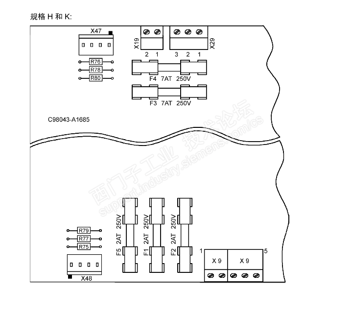

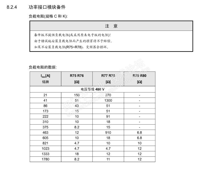

以下是引用手机用户20190305621664在2020-04-23 15:27:21的发言 >27楼
可以问一下  如果 我在新板子上面的6的脚上加上电阻是否可以用上新板子了?????
不是可以不可以,C98043-A168的板件,只要是换新的备件板,是只能用旧板上的电阻对应原来的位置,一对一的换上!因为电阻只能查到欧姆值,查不到功率!而且手册上也建议这样做。
