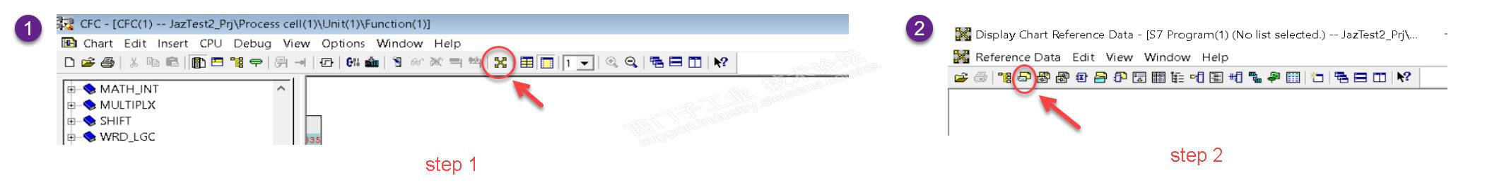

回复:怎么在PCS7中chart中查找出重复的IO地址?
JazTai
    74
    14
注册时间:2019-07-18
发布于 2020-07-14 10:21:54
  1. 去CFC Editor
  2. 按chart reference
  3. 按address
  4. 你可以export 去CSV , conditional formatting -> highlight duplicated
