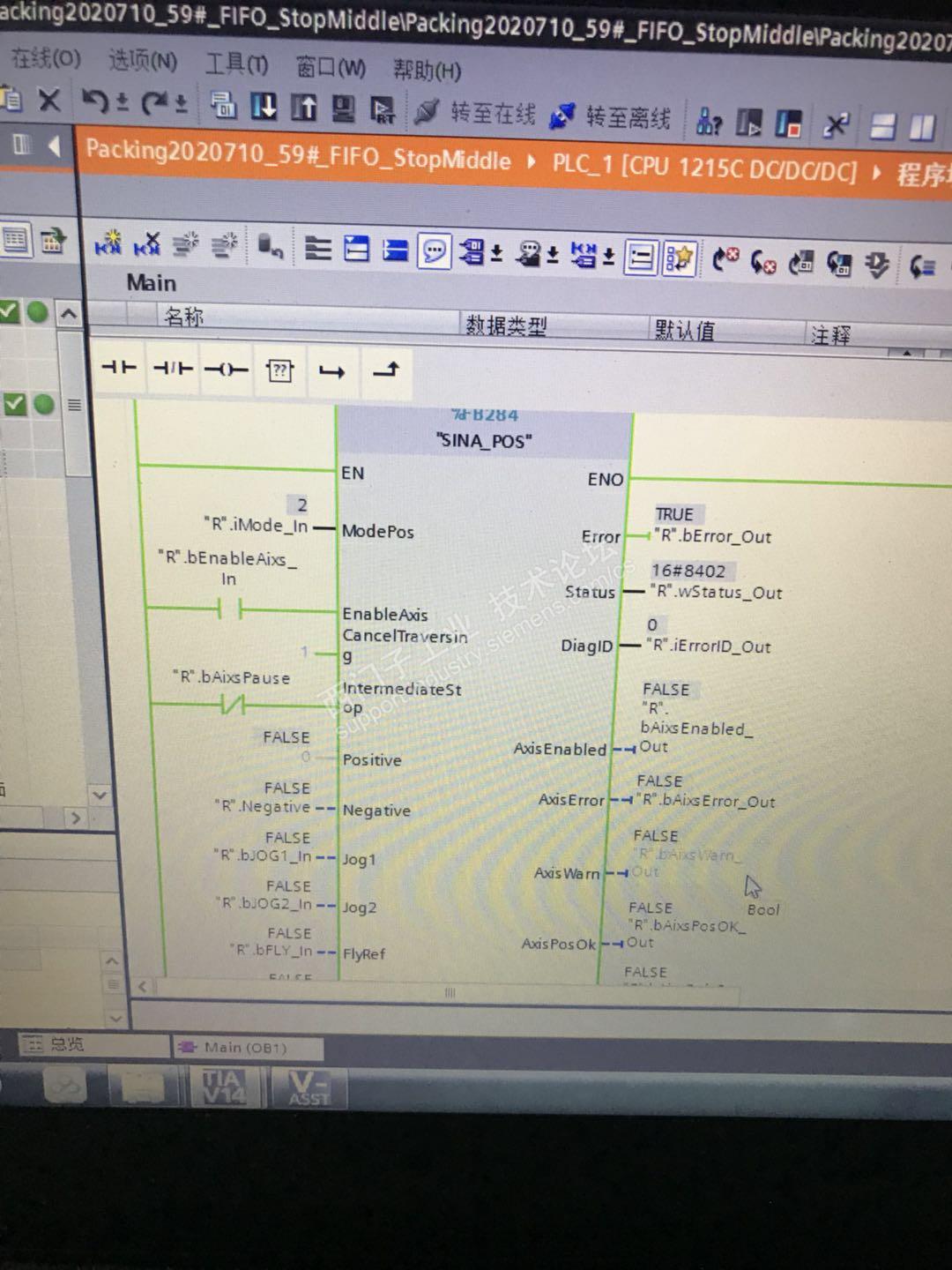

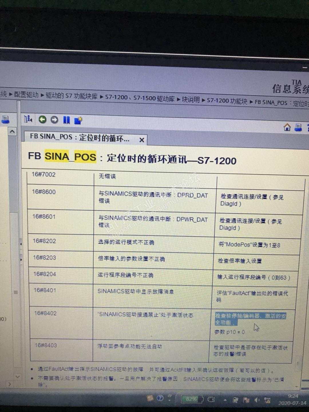

公司设备一直都是1215C+V90 PN 伺服,程序一直没有变,伺服型号一直没有换,之前设备上电后,伺服会自动使能,但是这次发现有一个伺服上电后无法自动使能(程序上这一部分一直没有改过),其他伺服都能正常使能,监控程序发现该伺服FB284报警8402,但是伺服本身没有报警,只显示“S OFF" 表示未使能
      这该怎么办?伺服的P10参数在哪里找?
     报警如下图所示:
