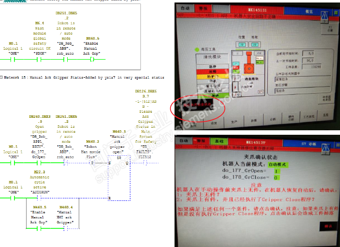

       第二:当夹爪原本松开无件情况下,手动抓取工件,此时也执行了夹爪关闭程序,但是调试完毕后,未将工件放回轨道,夹爪上仍然带件,因为夹爪上之前没有工件记忆,因此HMI面板上是有打开夹爪使能的,当设备报警夹爪与记忆不一致时,操作工以为夹爪上没有工件便手动从HMI上打开夹爪消除报警,工件掉落,导致砸伤维修操作人员,存在重大安全风险。

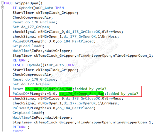

       由于夹爪在断气情况下内部弹簧会夹紧,导致实际夹爪也关闭,但是此时机器人并没有执行夹爪关闭程序,do_Gripper_Open信号仍然置位,机器人夹爪打开换向阀仍然得电,此时一旦操作人员按下快捷键III打开主气阀,夹爪就会通气打开,导致工件掉落。比如,操作人员在机器人手动Motor On后,执行程序打开夹爪,但是在Motor Off后,由于夹爪断气内部弹簧复位夹紧工件,由于没有执行夹爪关闭程序,当再次Motor On,通入压缩空气后,夹爪就会直接打开,造成工件掉落。

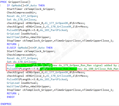

 因此,机器人程序中在夹爪打开程序进行判断,如果是自动模式下进行打开,保持和原位一样的逻辑,如果是在手动模式下,机器人打开/关闭动作均是以脉冲形式输出,且在机器人Motor off后,夹爪会自动关闭,下次在开启主气源后也不会自动打开,保证安全。

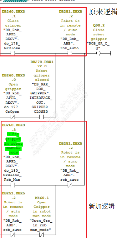

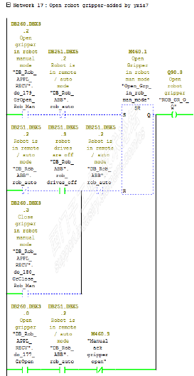

因此1.当机器人手动模式下,一旦断开使能后,PLC将夹爪打开的换向阀切断是十分必要的。
       2.同时将HMI打开夹爪的条件去掉,即不能在面板上打开夹爪,只能通过机器人示教器打开,因为从示教器打开夹爪是最安全的,可以最大程度保证操作的安全性。
       3.另外,当机床开门后,HMI面板会请求操作人员确认夹爪安全状态,只有确认安全的情况下,夹爪才能打开。

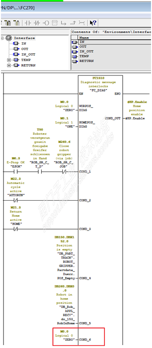

        逻辑更改:(一)PLC处:      1.新增手动夹紧松开控制点,当手动情况下可以正常关闭夹爪
手动情况下,通过机器人传递的脉冲信号开控制夹爪打开,一旦松开使能夹爪便会夹紧,再次上使能后也不会打开
2.隐去HMI打开夹爪使能
3.画面确认夹爪安全
(二)机器人处:
               自动情况和原来保持一致,手动情况下夹爪打开和关闭均采用脉冲输出。
