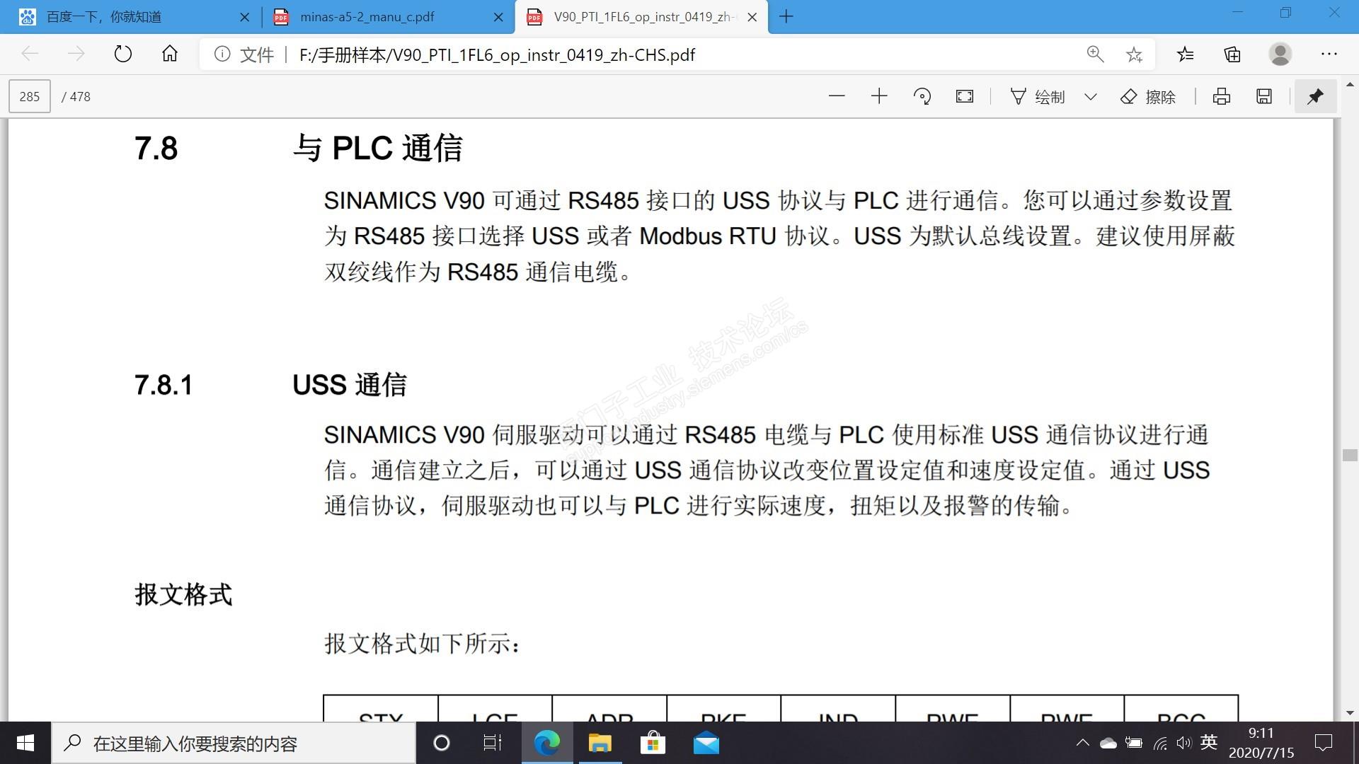

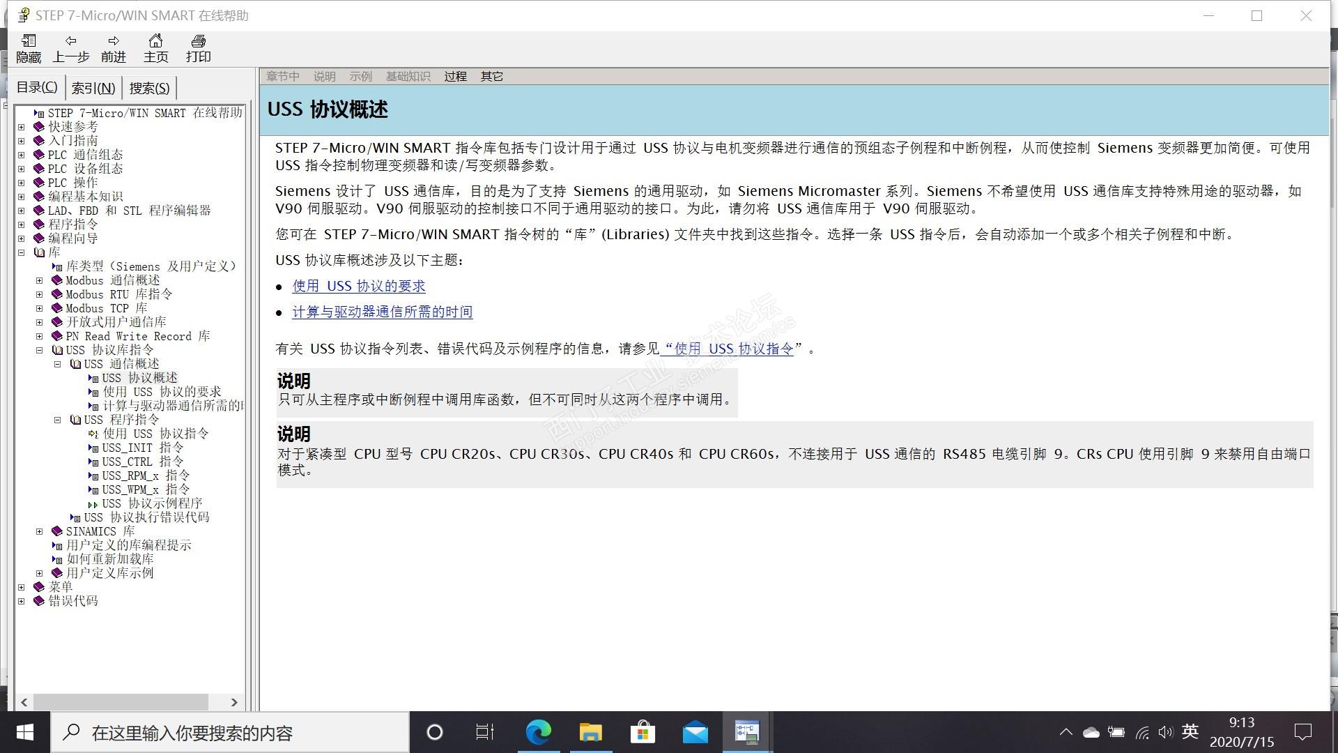

USS可以与V90通讯吗?下面两张图片一个是200SMART指令帮助中的解释,一个是V90的使用手册说明。
