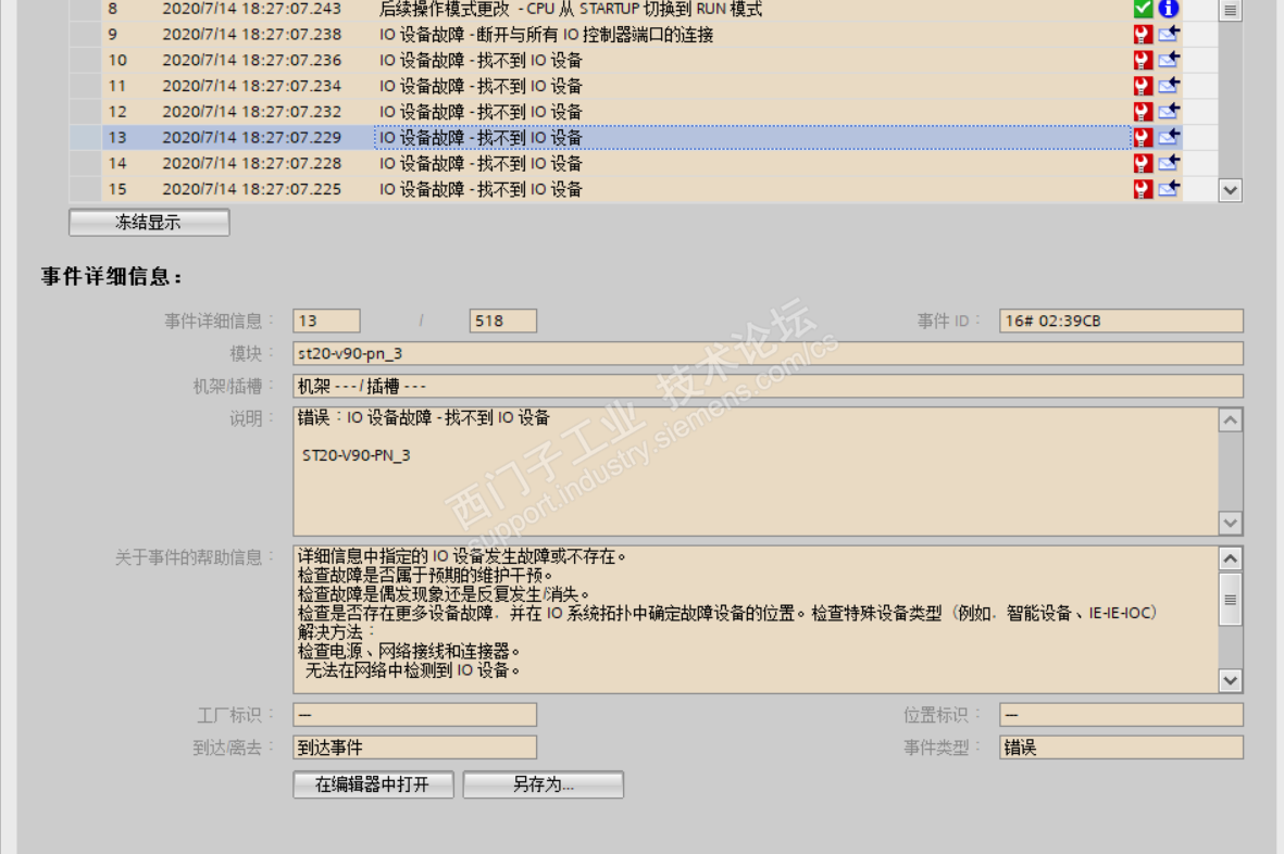

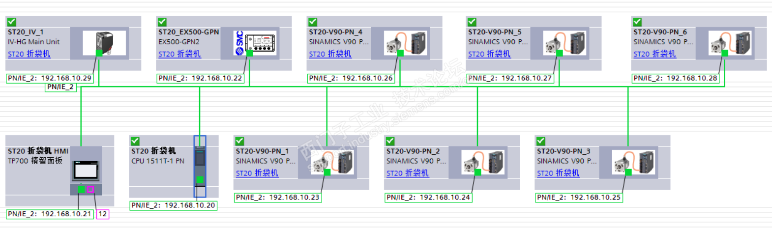

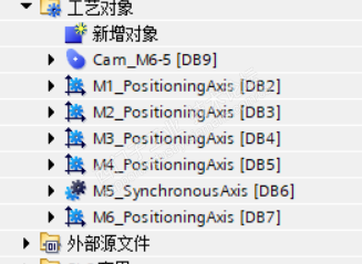

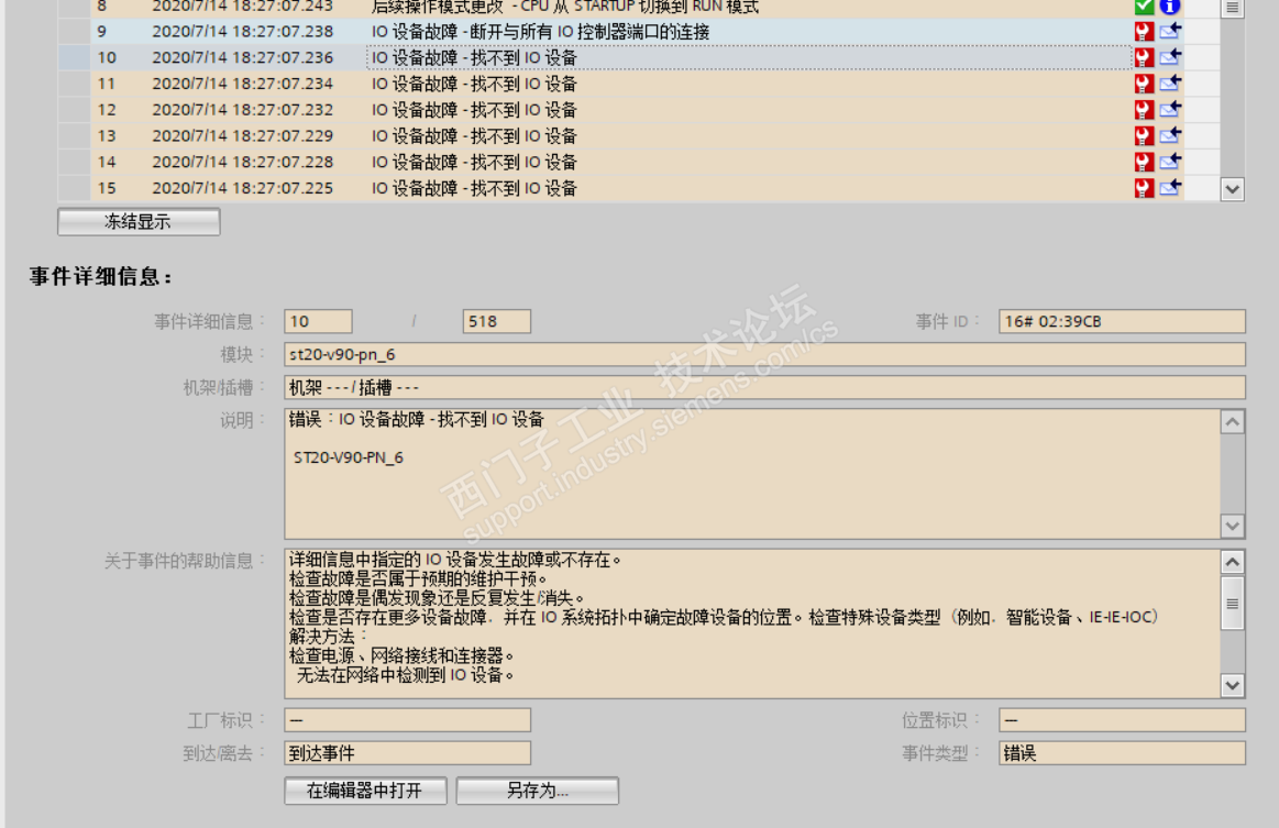

现在手上有一个项目用的是1511T PLC通过工艺对象控制6个V90PN 伺服 SMC 阀岛等设备(设备的组态图如上),其中M5和M6走到是同步轴功能.

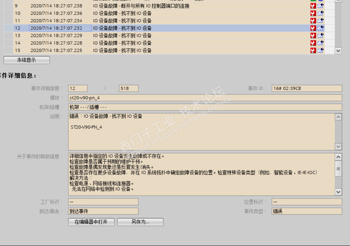

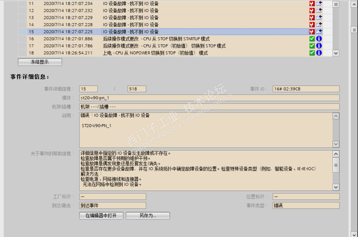

现在的情况是PLC 会莫名其妙的进入STOP模式,连接plc 故障诊断发现连接找不到I/O设备(截图如上VPN1-PN6)。
各位大神麻烦给分析下是哪里的问题 。谢谢。
