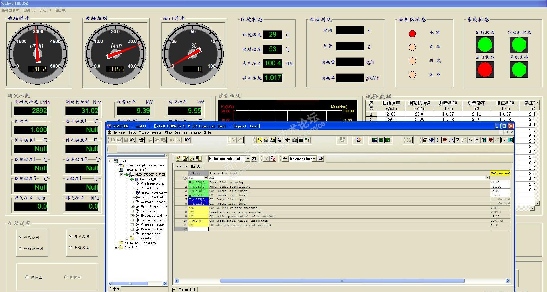

以下是引用高山孤影在2020-07-15 13:05:38的发言 >
那就按照750v改电阻呗,无非是串一个电阻箱,也费不了多少时间。
下午,专门在11kW的对拖实验台上做了增加电阻的试验。效果很不错呦。这是开始时的试验界面截屏。因为两台电机都是11kW,所以,加载在85%额定功率,做45分钟的对拖功率考核。变频器数据监控由STARTER进行,电机轴转速,轴扭矩,轴功率由计算机显示。
45分钟以后的数据截屏。变频器的温度和直流母线电压值都在稳定状态,没有继续升高。
