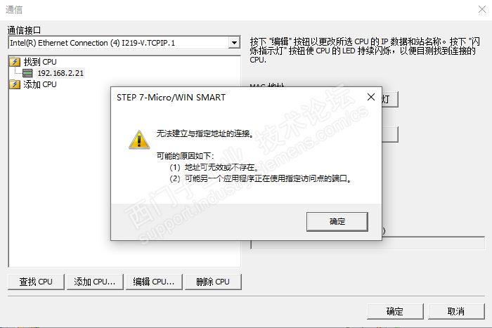

Win10专业版操作系统,STEP 7-MicroWIN SMART V2.5软件。通讯中可以搜到CPU,连接CPU的时候报错,错误信息见图。
找度娘,各种尝试未解决。打西门子服务热线。后工程师回电。在西门子工程师指导下,修改PC/PG接口,修改连接的网卡,重新启动服务中的S7DOS Help Service,依然连不上CPU,报如图的错误。西门子工程师发来指导链接(http://www.ad.siemens.com.cn/productportal/prods/s7-200-smart-portal/200smarttop/Microwin/Getting_started/Cannot_seek_plc.html),搞不好的话重装软件。没有再进行更多排查和尝试,直接卸载软件,重启系统,重新安装软件,重启系统,然后一切正常了。
