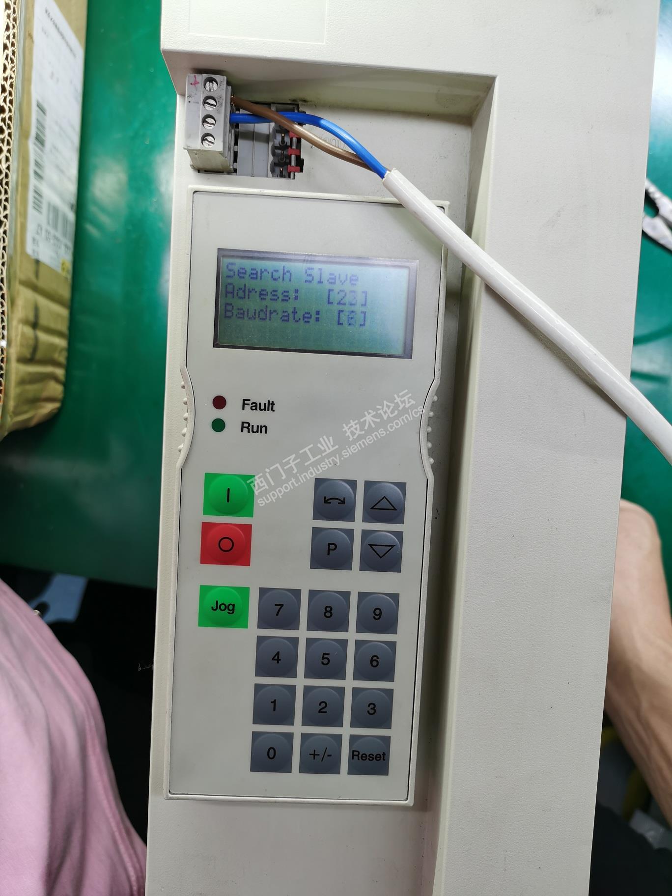

回复:求助整流单元的X320端口和OP1S面板的链接
mrlijiawei
    23
注册时间:2016-09-02
发布于 2020-07-15 20:06:40
3楼
现在我直接不用线,面板可以盖在整流单元上,但还是搜索不到。
经过测试发现,6se70 系列的变频器上P701参数是通信波特率参数,op1s的面板波特率只支持1~7 ,我把P701改成8以上后就通信不上,改回8一下就可以了。但变频器上有小显示面板可以改。整流单元上啥都没有。现在就怀疑是波特率不对才没通信上的。
