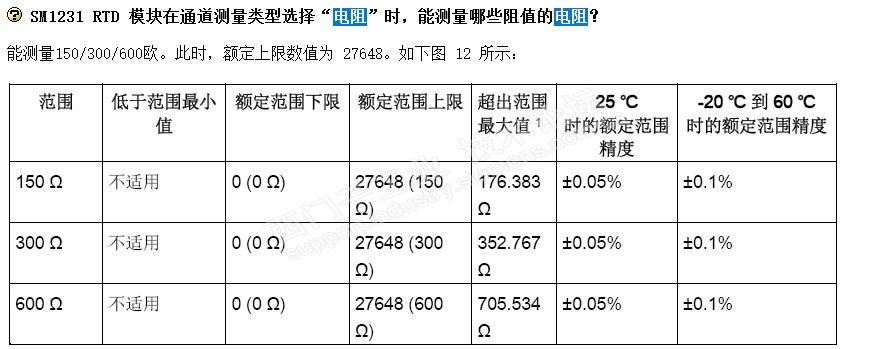

准备用1200的sm1231热电阻模块测量一个0-10Ω左右的电阻,因为被测对象是火工品,必须确保测试电流小于10mA,不然会有危险。但是找不到相应的技术指标,不知道这个测量电流值是多少。
找到一些指标,但是都没有提到测试电流。查过一些铂电阻的要求,貌似电流确实不大,只有1mA左右。但不知道测量电阻(如下表)的时候,是不是这个值还是只有1mA。
请问热电阻模块测量电阻的测试电流是多少(有没有具体的文档依据)?
以及这种测试方法是否可行?如果不可行,应该怎么办比较好?
