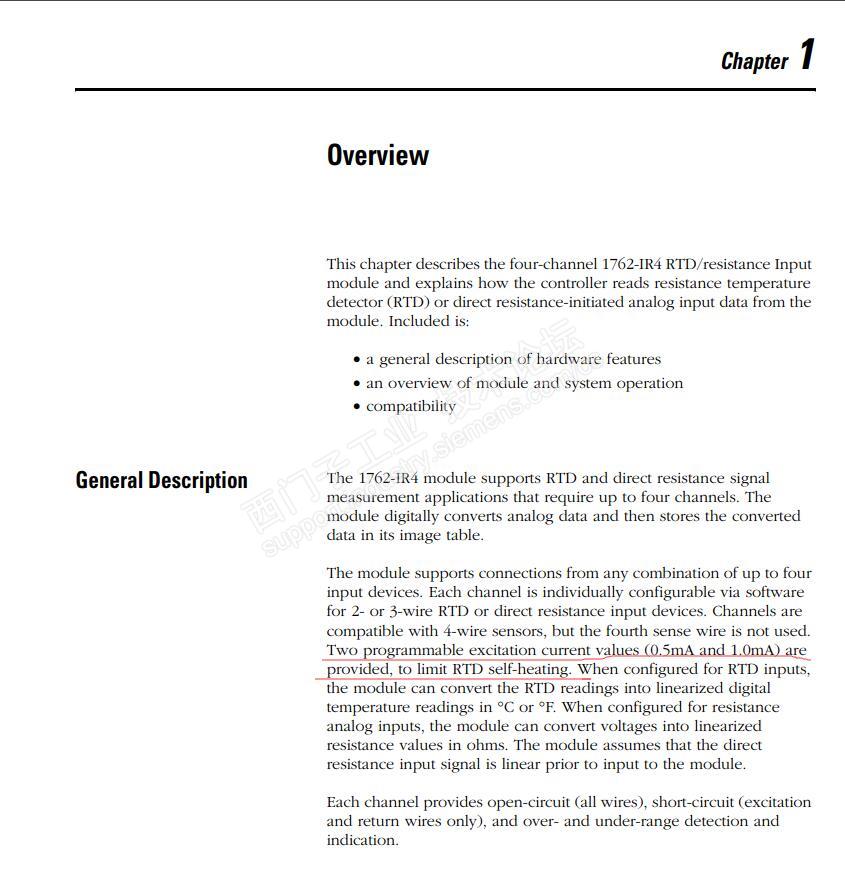

突然想起一朵奇葩来,人家就提供可编程选择的两个等级的激励电流,0.5mA和1mA。
