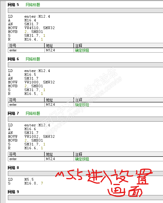

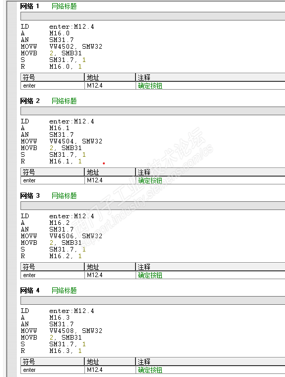

请教各位一下,小弟新学编程。现在要通过HMI设置多个系统参数,怕时间长不开机数据丢失,想写入到200的EEPROM里。参照鼠老爹的程序,写了一个小程序,不起作用,不知道问题出在哪。请各位帮忙看一看,
万分感谢!
