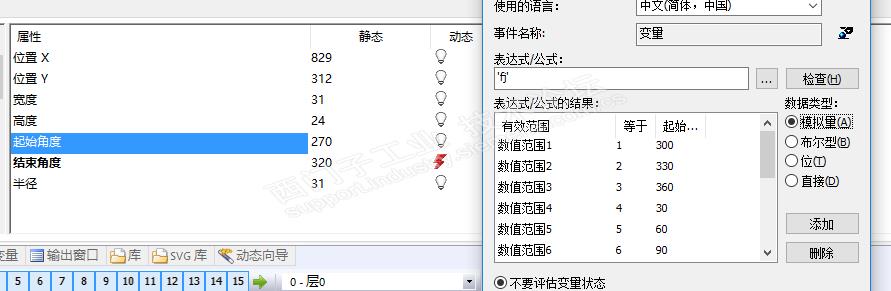

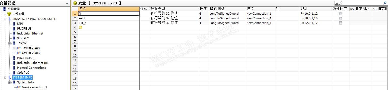

用系统数据触发,比脚本简单。
  1. 添加如下驱动和数据:
  2. 在画面编辑器,连接对应的数据。
