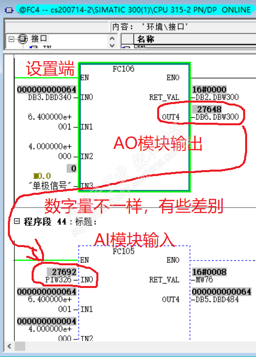

西友们,我最近在弄个系统,里面有个ET200SP子站,用到了8AI模块和2AO模块,现场想测量下AO模块的输出电流,结果没有mA表,突然想到,可以把AO输出4-20mA电流接入8AI的输入端啊,随后,就把AO模块的4-20mA输出信号接入了AI模块的4-20mA输入端,正好可以从程序里监控到输出模块输出值了,结果发现,AO输出模块和AI输入模块的值有些差别,很是奇怪啊,从输出接入输入,就有差别,很奇怪啊,
如下监控截图
