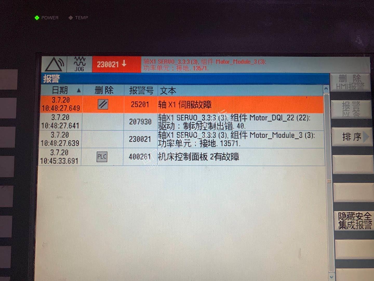

设备报警时,
检查了驱动,没有问题;
检查了电机,没有问题;
最后问题还是发生在动力电缆线上,功率线V相与刹车线短路,重新接线后正常。
