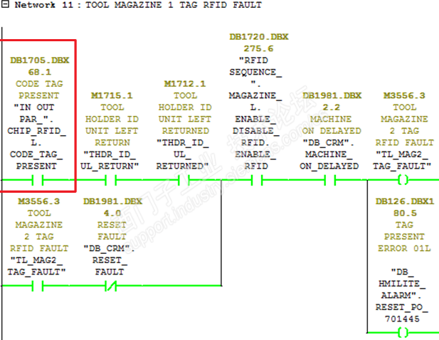

现场一台爱西塔机床在换刀完毕后读取刀具标签时出现报警标签错误。
程序上是这样的:
FB30在左右刀库分别被调用,发现FB30(左刀库)在EN没有使能的情况下,其输出信号DB1705.DBX68.1 CODE_TAG_PRESENT仍然有信号,而且每次都是左刀库报警,检查Balluff读写气缸未松动,探讨下解决方案各位西友
