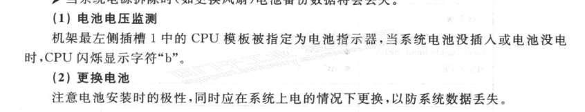

回复:SIMATIC TDC故障代码b什么故障
siemens_tz
    48
注册时间:2012-07-21
发布于 2020-07-17 14:36:51
刚查了了一下故障b,是因为电池没有电的原因,有没有比较全的故障代码说明资料?
